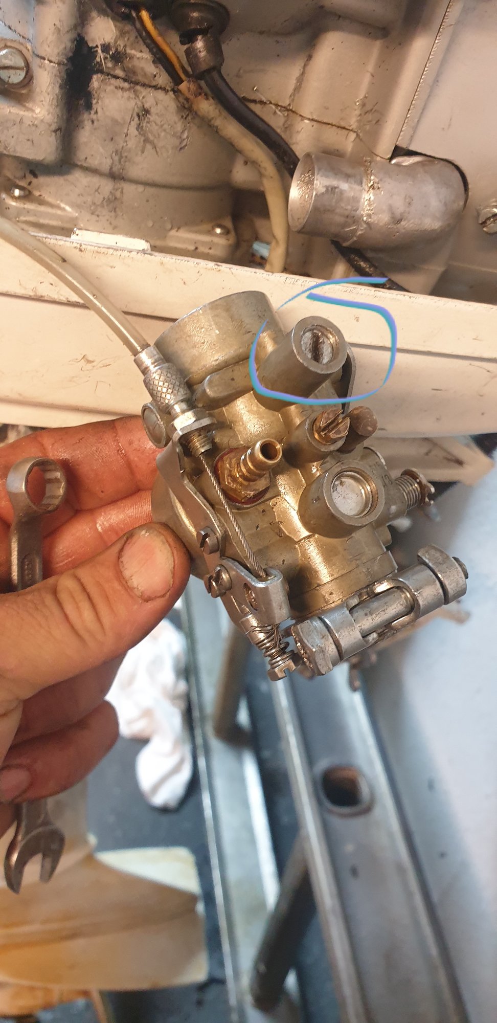

Gäller en gammal tomos 4hp utombordare.
Köpte denna förra året. Helt orörd och kanon skick.
Körde några få gånger med den.
Starta alltid på ett eller två drag.
I år skulle jag gå igenom den.
Justera tändning, stift, tvätta rent förgasaren.
Men nu vägrar den att starta. Jag har dubbelkolla förgasaren men startar ej. Får den en droppe bränsle igenom förgasaren manuellt så startar den direkt fast dör lika fort. Så tändning finns..
Troligen hittar jag inget bra grundläge på förgasaren så den startar.
Förgasaren heter bing. Någon som vet mer info vad den heter? Hittar inga liknande.
Finns väl bara denna skruv att justera. Brukar ju va skruva i bott sen 1.5 varv ut. Men kanske annorlunda på denna?
Skruven nedanför markeringen är trottel nålen. Justeras den också?
Du noterade händelsevis inte hur många varv skruven hade innan du började skruva isär.
Är inte det som du kallar trottelnål bara ett fast munstycke? Förgasaren har ingen trottel utan är en spjällförgasare, i alla fall vad jag kan se på bilden.
Hade du isär flottörhuset också? Fick du tillbaka nålventil och flottör rätt?
Du får väl börja prova med olika inställningar på skruven, börja från noll och utåt. Lagom med 1/4 varv varje gång
