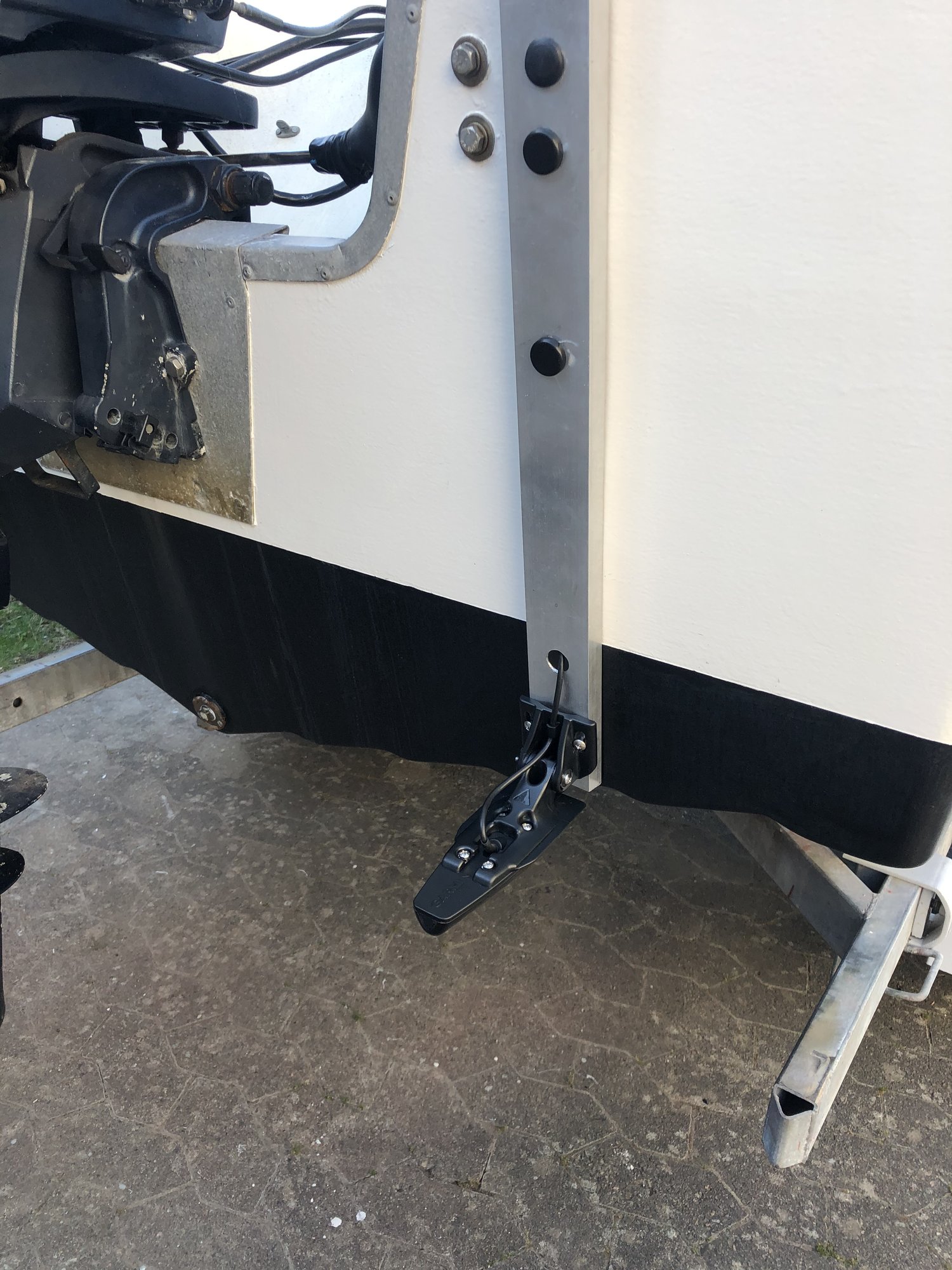

Hej, någon kunnig som kan ge mig tips? enligt manualen ska den monteras till höger om propellern men där är ju avgas/kylslangen och bakom den sitter en dyvika. Dom s.o.k. trimplanen lär inte fungera 35-40år gamla med någon pumpfunktion vid ratten (ta bort dom) kanske.

Om du inte använder trimplanen så hade jag tagit bort de. För nära propellern är inte heller bra.
så här ser min installation ut:
Jag satte dit ett nytt ekolod på min Nimbus DC 28 och satte givaren inombords, ungefär mitt på båten. Fungerar alldeles utmärkt. Har för mig jag köpte det på SEA SEA.
Tog bort trimplanen och satt den där blir nog bra hoppas jag
Trimplanen du tog bort var aquahydrauliska, för att dom skall fungera måste båten göra fart genom vattnet. Med spakarna öppnar/stänger man en ventil som då fyller säckarna mellan de fasta och rörliga delen av trimplanet med vatten, så att den rörliga delen pressas nedåt och trimmar ned båtens för och vice versa.
Man brukar inte sätt på trimplan på båtar för skojs skull, så når dessa fungerade kunde båtens gångläge förbättras. Nu har du inga trimplan och kan inte justera gångläget, det är synd.
Som redan skrivits kan man montera givare inne i skrovet om man har ett helgjutet skrov utan distansmaterial inuti.
Tänk på att ekolodet troligtvis kommer att visa felaktiga eller osäkra värden när du kör litet snabbare.
