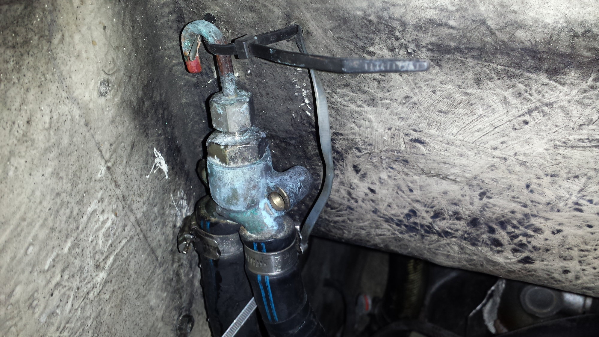

skidniklas 14 Postad 20 Juni , 2020 Har alltså en segelbåt med en yanmar 8Hk som börjat läcka vatten under gång. Läcker från en böj som jag inte riktigt vet vad syftet är. Avluftning? Skvallerstrålen ser väl okej ut. Avlagringar i slangar som gör att det inte kan flöda som det ska, och därför trycker ut vatten i böjen? Dela detta inlägg Länk till inlägg Dela på andra webbplatser

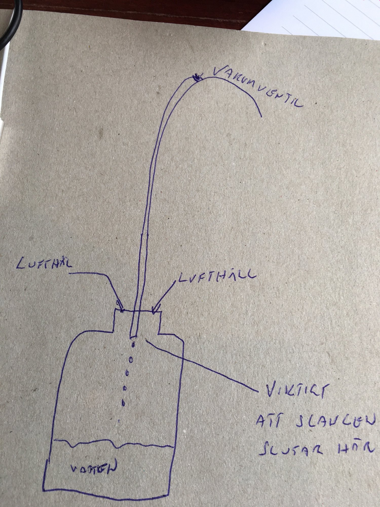

alexander-johansson 7 Postad 20 Juni , 2020 hej, det är vacuumventilen som är mycket viktig för motorn och båten, om den inte fungerar kan den orsaka stora motorskador p.g.a att vatten p.g.a undertryck sugs in i motorn, den kan även orsaka att båten sjunker om det vill sig illa. Man ska göra ren den regelbundet och byta membran, man kan också leda ned vattnet som kommer ut från det lilla röret via en slang till en flaska och samla upp vattnet i flaskan. Det är mycket viktigt att slangen slutat högst upp i flaskan och inte når vattnet, vidare måste det finnas lufthål i skruvkorken på flaskan, annars tappar vaccumventilen sin funktion. Se sidan 38 hur man rengör vacuumventilen http://www.82ms.se/GDS_Handbok_MD2-MD17.pdf 1 Dela detta inlägg Länk till inlägg Dela på andra webbplatser

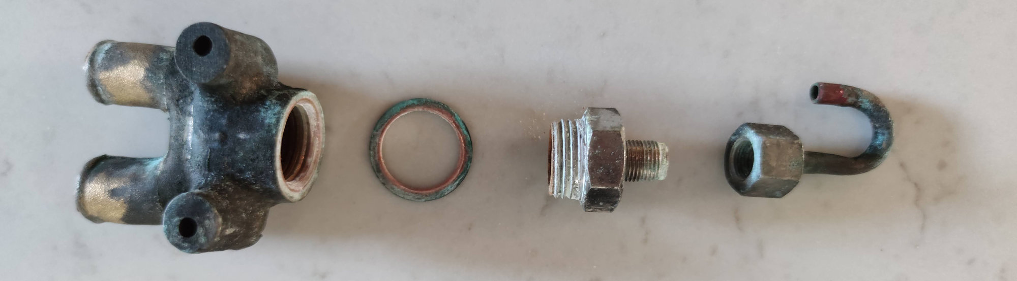

skidniklas 14 Postad 21 Juni , 2020 Har skruvat isär vakuumventilen och efter att ha googlat så tror jag att jag vet hur den fungerar. Antar att backventilen sitter i muttern under den lilla böjen? Packningsbrickan och membran verkar dock ärgat fast. Frågor: 1.) En funktionskontroll borde vara att det ska gå att blåsa luft genom lilla öppningen på böjen, men inte genom muttern? 2.) Om allt fungerar som det ska så skall det inte kunna komma något vatten ut ur böjen? 3.) Att det kan komma in vatten i motorn kan dock bara ske om det inte kan komma in luft? Dela detta inlägg Länk till inlägg Dela på andra webbplatser
Lintott 2 147 Postad 22 Juni , 2020 2020-06-20 vid 17:35 skrev skidniklas: Har alltså en segelbåt med en yanmar 8Hk som börjat läcka vatten under gång. Läcker från en böj som jag inte riktigt vet vad syftet är. Avluftning? Skvallerstrålen ser väl okej ut. Avlagringar i slangar som gör att det inte kan flöda som det ska, och därför trycker ut vatten i böjen? Den typen av vacumventil brukar tyvärr läcka. Byt till en sådan här istället så är ditt problem löst för all framtid. Dela detta inlägg Länk till inlägg Dela på andra webbplatser
