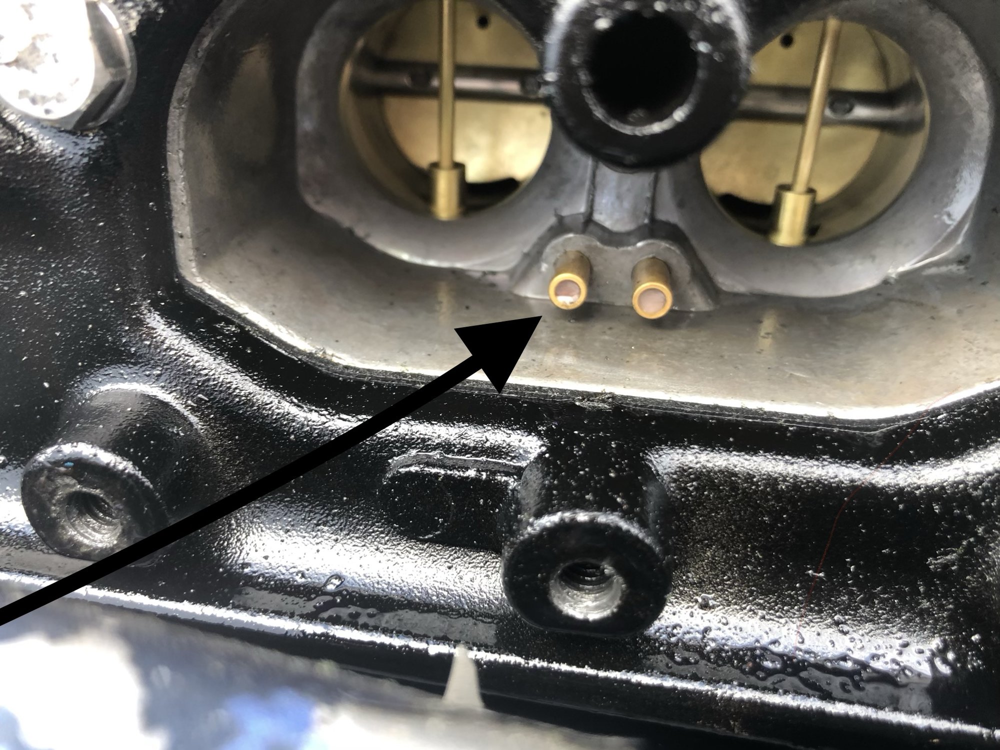

Gjort komporov, kall motor. 8,5 8,5 8,5 8,0. Demonterat bränslepump, membranet var helt, allt såg ok ut.
Förgasarna däremot, vit beläggning i munstyckena. Så ska det väl inte vara? Funkar det med förgasarrengörning, låta verka och sen peta med nåt tunt? Vill helst slippa demontera dem då båten ligger i havet.
