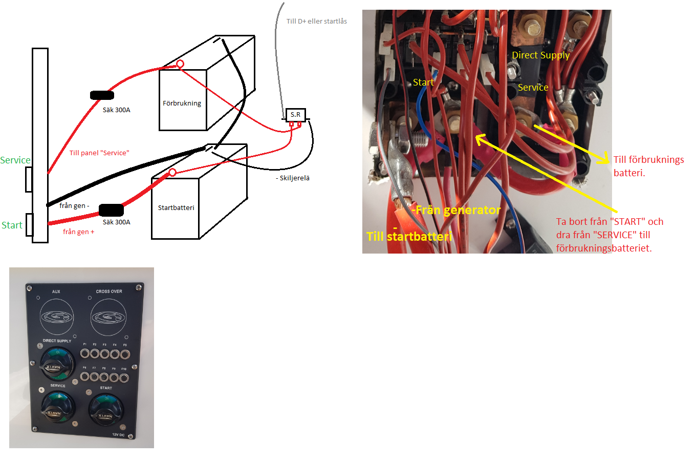

Hejsan, undrar om nån kunnig kan kolla på min ritning och se om jag har tänkt rätt eller om det finns nåt bättre sätt. Har idag ett batteri och ska sätta in ett separat förbrukningsbatteri AGM 110Ah. Startbatteriet är 100Ah vanligt blybatteri. Har även tänkt att koppla in solcell/regulator direkt på förbrukningsbatteriet vid ett senare tillfälle. Har en strömbrytarpanel med 3 brytare Start - Service - Direct supply och automatsäkringar för el till säkringspanel förarplats m.m. Gärna nån kommentar om vilken kabelarea jag bör ha på dom olika anslutningarna samt vilka säkringar som behövs. Automatsäkringar finns till alla förbrukare vid förarplatsen. Allting kommer sitta nära varandra så maxlängd på kabel ska inte vara mer än 0,5 m. Båten är en Grandezza 23s med Mercruiser 4,3 mpi från 2013.
Tack på förhand, Hälsningar Niklas1258325165_ElschemaskiljerelBosch2.thumb.png.08d907d292dd9b4ffa4ccf453f58cf63.png
