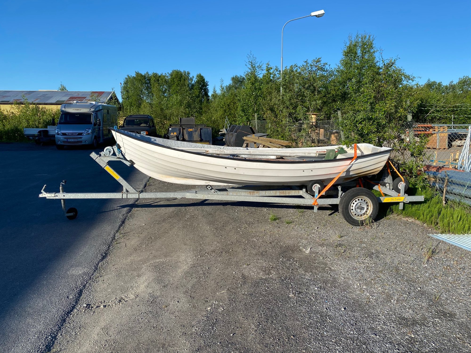

Vad är det för modell på denna båtvagn?
Jag köpte en båt med båtvagn - och saknar en del info. Skulle behöva komma fram till vad det är för modell, eftersom jag skulle behöva byta hjullager på den.
Båten som är på är 440 cm lång och vagnen tar uppenbarligen längre båtar än så.

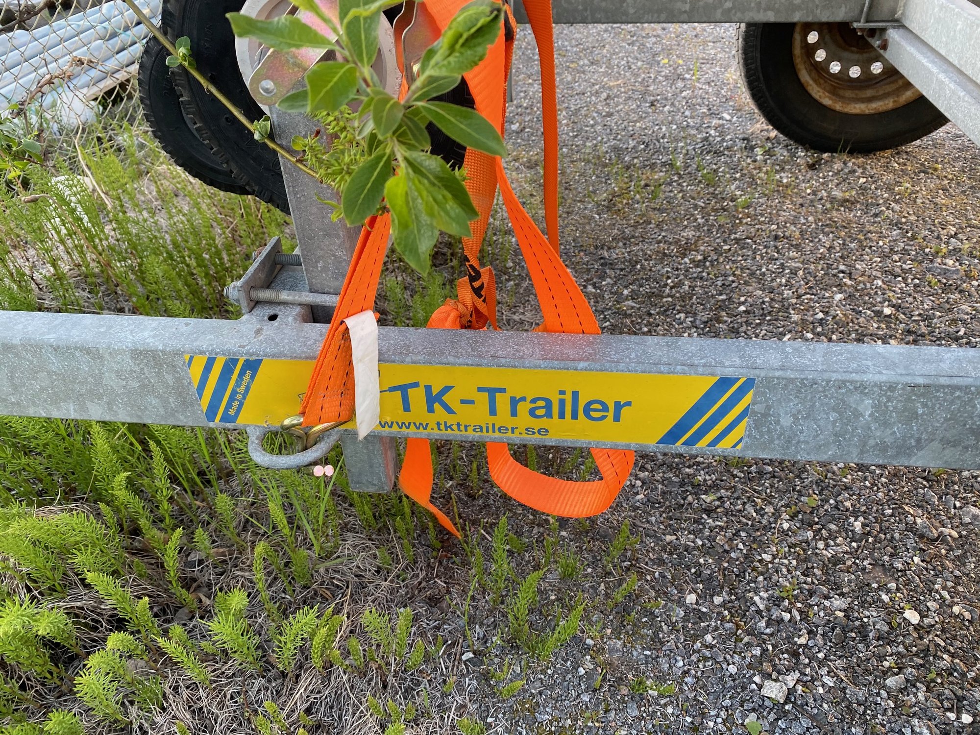

Massor av modeller och fabrikat använder samma axeltappar, och även om du hittar exakta modellen på själva vagnen är det inte säkert du kan köpa lagersats den vägen i alla fall. Och även om du skulle kunna det är det troligen ohemult dyrt via dem. TK-Trailer är inget undantag, de är duktiga på att bygga själva vagnen, men axeltappar gör de inte själva.
Googla på "axeltapp" så kommer du hitta massor, och sannolikt stämmer flera med de du har. Antingen köper du då helt ny axeltapp, eller en billigare lagersats. Det är standarddimensioner på det mesta, och inte så svårt att byta lager och ev. packbox.

Jag gissar att det är en båtvagn, TK-BV 1000 eller 1100.

Om du vill veta så vet säkert tillverkaren... 😉
TK Trailer AB
Tranåsvägen 9,
590 12 Boxholm.
Tel: 0142-519 90
Email: info@tktrailer.se
Ser ut som tapparna swedol sålde och de har reservdelar. Lagerna är nog standar men inre tätning är lite dyr.
