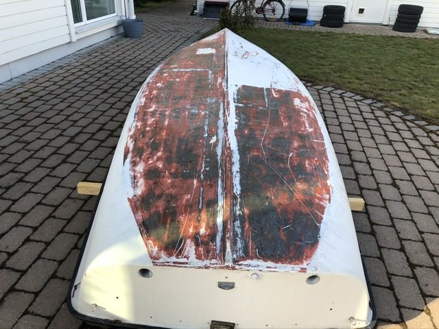

Jag har köpt en Trisjolle som jag håller på att fixa i botten. Eftersom den tidvis ska ligga vid brygga vill jag ha en tät lättskött tålig yta. Håller på att ta bort befintlig flagnad vit färg med Lefant Paint Remover, går fint även om det inte är lika lätt som i reklamen. Det mesta kan lätt hyvlas av med en spackelspade, resten kräver lite hårdare skrap. Nästa skikt är troligen gammal VC17 ovanpå röd Interlux Polygrund, dessa är lätta att vattenslipa med 180 papper.
- Nu till frågan: planen var först 3 skikt Biltema epoxiprimer och inget mer. Nu börjar jag fundera lite på att komplettera med ett par skikt dyr Lefant Tiger-coat för en slät fin yta.
Eller ska jag strunta i epoxiprimern och gå på direkt med Tiger-coat?
En biocid hade ju varit intressant t.ex. VC17 som jag har kvar några burkar av men den är inte tillåten på ostkusten och dessutom väger jollen under 200 kg (160) så det är olagligt på flera sätt. Jag tänker att jag får rulla upp den då och då för tvätt.
/ en annan sak: Biltema har slutat sälja färgtillsatsen till sin epoxi (Vit)  - vad ska man använda istället? /

Tack, Jo jag provade över natten med folie på ett ställe men märkte ingen skillnad med den röda färgen (troligen Interlux Polygrund 2-komp).
Nu är jag klar med färgborttagningen, kändes lättsamt men tog sin tid eftersom man måste skrapa innan den hunnit torka in, så det blev en bit i taget.
