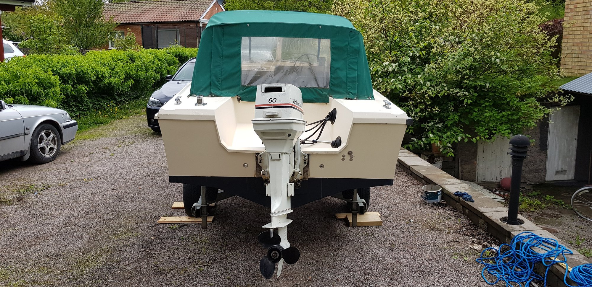

Har en Ockelbo B16 och längst bak har man skurit bort en del av v-botten så att det blir en plan del längst akter ut.
Är det här bra eller bromsar det bara när man kommit upp i planing? Blir ju en luft fick där och det borde ju bli undertryck där.
Gör det att båt stegrar mer innan man kommit upp i planing?
Farsan hade en veedo gt som hade så. Vet ej om det var bra eller dåligt . Det var så vid köp.
Skulle kunna va nån typ av skida för lättare planing.
Har du någon bild på det
Lite svårt att se på bilder.
Det är original.svårt att se på min gamla T16.Men det är en mkt lyckad botten som dom fick till.
