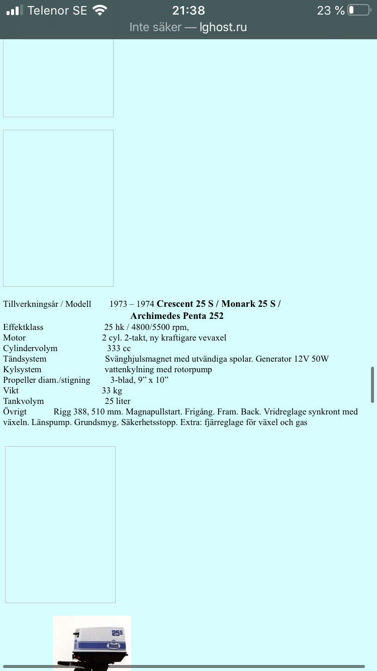

har lite problem med utombordare
när man kör så fastnar gasen på höga varv
och går inte att sänka med reglaget
så man måste stänga av den för att kunna sänka farten
när jag köpte den så sa gubben att det var nya vajrar till styrning och gasvajern ny servad
blir svårt när man ska lägga till eller sänka farten
så tips på hur man ska börja med felsökning skulle uppskattas
mvh
cresecent 25 S
70 talare
