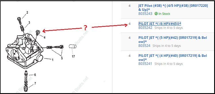

Thomas-1 311 Postad 26 April , 2020 (redigerade) Välkommen till forumet! Nä, någon dekompressions-ventil på sådan liten utombordare har jag aldrig hört talas om. Det är nog dieselmotorer du tänker på? Angående kompressionsprov så kan man hitta fabrikantens föreskrift i verkstadshandböcker. (Förutsatt att man vet modell- och motornummer.) Någonstans mellan 6 och 10 kgf brukar anges som okej, vid flercylindriga motorer brukar dock fokus ligga mer på eventuell skillnad emellan de olika cylindrarna. Du skriver citat: "...sen tog jag lös lågfartsmunstycket(jet 38) och börjarde rengöra den med koppartråd och bräklen.Den var till hälften igensatt,den är lätt att komma åt med en spårskruv mejsel och sitter på utsidan av förgasaren." Tror du menar PILOT JET #45 i bilden nedan? Nummer som #38 brukar ange håldiametern räknat i hundradels millimeter. (Alltså 0,38 mm för 4&5-hästare, och 0,45 millimeter för 6-hästare, om du läser alternativen noga?) Strunt samma hundradelarna hit&dit i detta fall, men sådana exakta detaljer kan hjälpa till att hitta rätt modellnummer - och i förlängningen rätt verkstadshandbok!? Bildkälla: boats.net Redigerad 26 April , 2020 av Thomas-1 Dela detta inlägg Länk till inlägg Dela på andra webbplatser
Fiske6hk 0 Postad 26 April , 2020 Tackar för snabbt svar! Måste kolla vidare på vilken kompresion det ska vara på motorn men jag hade drygt 3kilo i min . Nu är det så att det ser ut som någon skruvat i munstycket tidigare och misstänker att det kan ha blivit utbytt i samband med försäljningen. Har du någon länk till sprängskissen som visar vilka munstycken det ska sitta på dom olika motorerna,måste beställa ett nytt munstycke om det sitter fel. Vet du om det skiljer något annat mellan 4,5 och 6hk som jag behöver kolla efter,lurad verkar man ha blivit iaf! Dela detta inlägg Länk till inlägg Dela på andra webbplatser

guestsson 497 Postad 28 April , 2020 Detta bör vara det du söker: https://www.boats.net/catalog/mercury/outboard-by-hp/6hp/0p401000-thru-0r411837-belgium-cat-90-803599006/carburetor Dela detta inlägg Länk till inlägg Dela på andra webbplatser
