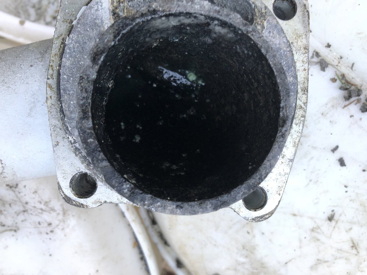

Jag har en VP AQAD41B med 290/ DP-B1 i min Coronet 27
Turbon är den nya modellen, "6497 uppgraderingsturbo"
Saken är det att man behöver byta avgasröret  av motorn för at avgasröret har oxiderat för mycket at repareras.
För att fixa problemet jag köpte ett nytt (begagnat) avgasrör som är i bra skick men nu har jag märkt att det nya avgasröret saknar en rörkopling för att montera pipan mellan avgaskröket och avgasröret (se bilden). Jag ringde till Volvo Penta och jag hörde att de äldre AD41 kom utan den extra "pipan" ur fabriken och att de nyare modellerna på början av  model B har den "extra pipan" eller slang mellan avgaskröket och basen av avgasröret för att förbättra flödet (kanske ?)
Vad tycker ni,  är det helt ok att montera avgasröret utan "extra pipan" som med äldre modellerna? Eller finns det risker, till exempel,  att jag kommer att ha  mindre kraft med motorn eller problem med glykol temperatur, etc?

Kapa original röret till friskt material och sedan svetsa på en ny bit, funkar kanon
Hej Janne!
Tack för dig, problemet är att det gamla avgasröret är mycket oxiderat..
Jag tycker att man kan kanske inte kapa & svetsa en ny bit? se bilderna..
Eller vad tycker du?
Vad man kan se på bilderna så verkar det som om du åker på en ny😥
