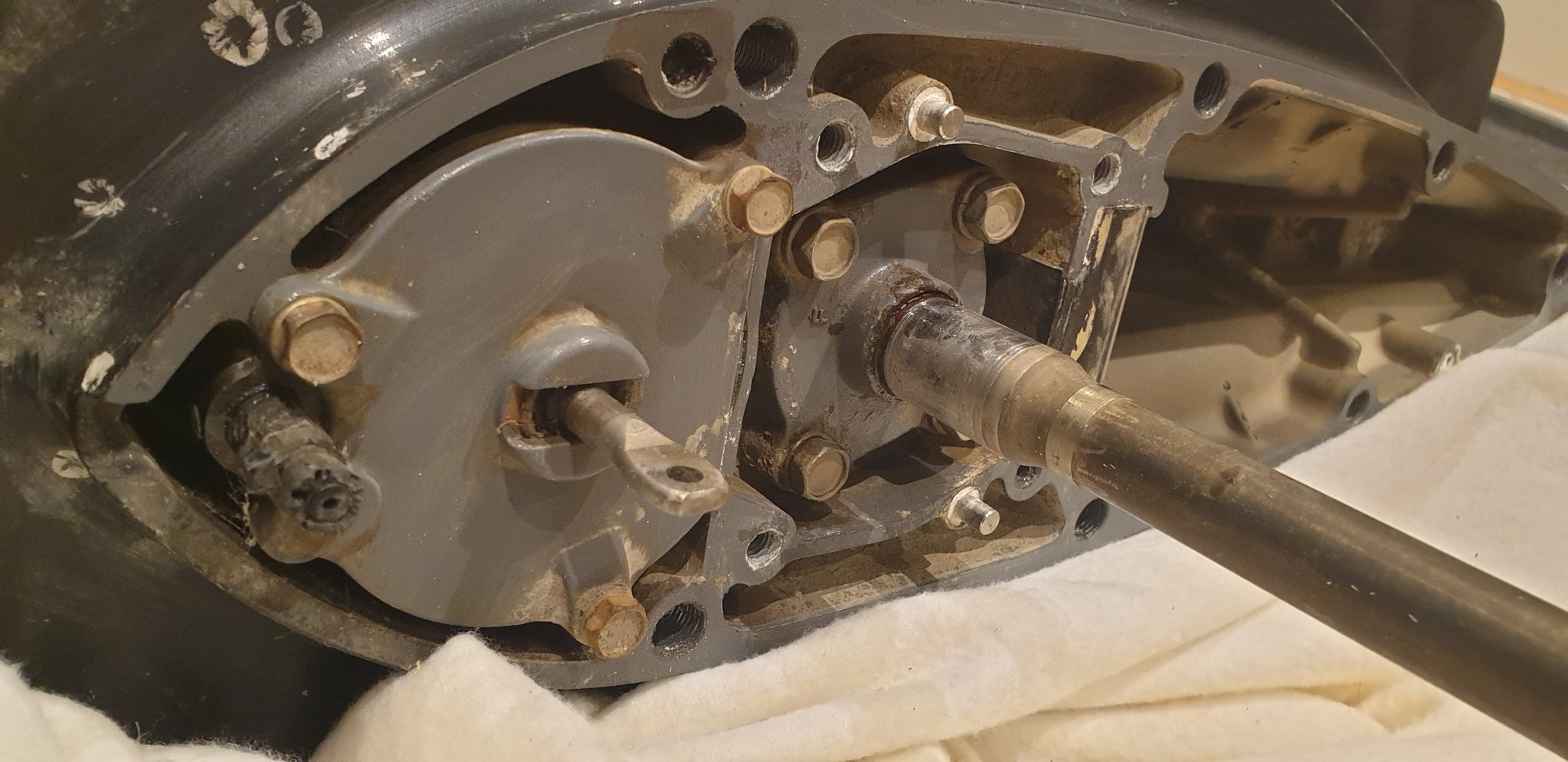

Byta packbox vid växelpinnen.
Hej en fråga växelpinnens packbox skulle jag behöva byta den översta. Har lossat de 3 skruvarna till kåpan men den går inte bända loss. Måste man riva isär allt på drevet för att få upp hela pinnen. Jag tycker det ser ut som att låssprinten bör sitta under men det ser inte ut som den skall påverka att få upp locket som jag bara lyckas bända upp 1mm typ. Är ett Suzuki df70 drev.
Redigerad av winzhangout
Har för mig att kåpan ska gå att ta loss utan att lossa något annat, du får nog bända lite mer alternativt en enklare avdragare. Växelpinnen är delad i 2 delar, den övre delen med o-ringarna och packboxen ska gå att ta ut ovanifrån, men undre delen som har en urgröpning för en låskula med fjäder ska installeras underifrån, alltså ta isär växlarna. Någon får rätta mig om jag har fel, men har för mig det när jag senaste höll på med ett suzuki-hus.
