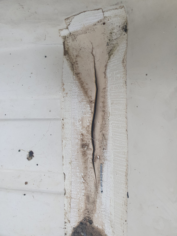

Jag tog upp båten idag och ser att jag har ett par rejäla skador i skrovet. Som jag har förstått det så är det Terhi fix som gäller vid renovering av abs plasten. Vad tror ni om mina skador, går det att laga med en rimligt arbetsinsats? Nått jag behöver tänka på innan jag sätter igång och hur ska jag gå tillväga?
Har försökt googla med hittar inte så mycket information. Bifogar några bilder så ni kan få en uppskattning av skadorna. Det är en spricka i aktern, en på durken och flera sprickor i kölen.
Akter
Durk
Köl1
köl2
Uppskattar alla råd :)
Det enda som verkar funka helt säkert är Terhi Fix. Kan köpas i 300 gr och 1 kg förpackning. Här en länk till manualen för terhifix, den hittar du också genom att googla på "terhi fix manual":
Terhifix
Tack för tipset!
Ska man slipa innan?
Hur vet man att det inte är något vatten i skrovet? Det finns ingen dyvika i skrovet, iofs så är det ju gott om dräneringssprickor.
Aldrig haft en abs plastbåt tidigare, men plasten är ju tunn och mjuk som en glasslåda.
