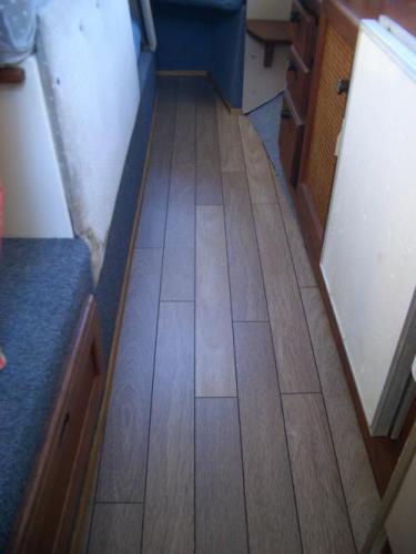

hej golvet är på plats och det ser helt ok ut. Jag köpte ett teak golv på bauhause(?) som ser ut som det är nåtat. Sen har jag satt eklister runt om så nu kan det röra sig lite om det vill. Golvet är bara en halvmeter brett så det borde inte röra sig så mycket mvh Magnus

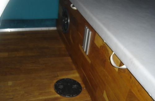

Jag la in ekparkett som jag slipade av lacken på och oljade in med teskolja, ser fortfarande bra ut efter 4 år.
så här ser det ut efter att det har använts en heldel denna sommar, Jag vet att det fattas en list
mvh
Magnus
