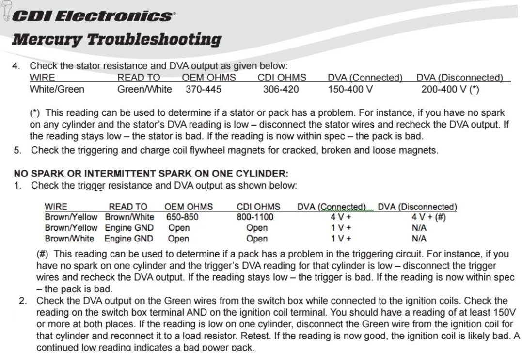

Jag gick efter denna beskrivning. Min box är  855713A2
Two Cylinder Engines 1994-2006 (With 114-5713/855713A3 & A4 Switch Box)
Check the stator resistance and DVA output as given below: 370-445 OHMS

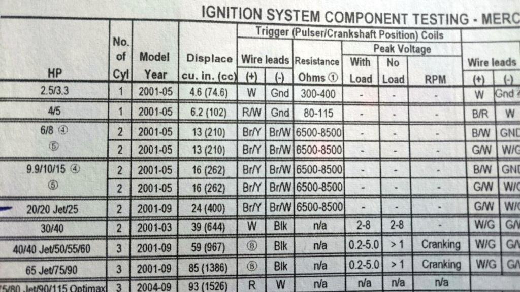

Enligt reparationshandboken ska värdet på triggern 6500-8500 Ohm
Båda mina mätningar är gjorda med ledningarna bortkopplade från boxen.
Jag har kollat i CDI Elec. TSG version 2012 och förstår inte varifrån de 370-445 resp 6500-8500  ohmen kommer ifrån. Men skit samma. Om du inte mätt på fel ledningar, måste byta trigger. Statorn har rimlig resistans och att det skulle vara fel på båda är inte särskilt troligt.

Har fått några värden här: http://www.cdielectronics.com/troubleshootingguide/
Här står att värdet på triggern ska ligga på 650-850 ohm. Finns också ett värde på 4V men det vet jag inte hur jag ska gå till väga för att mäta.
Värdet 6500-8500 Ohm på triggern kommer från Selocs rephandbok.

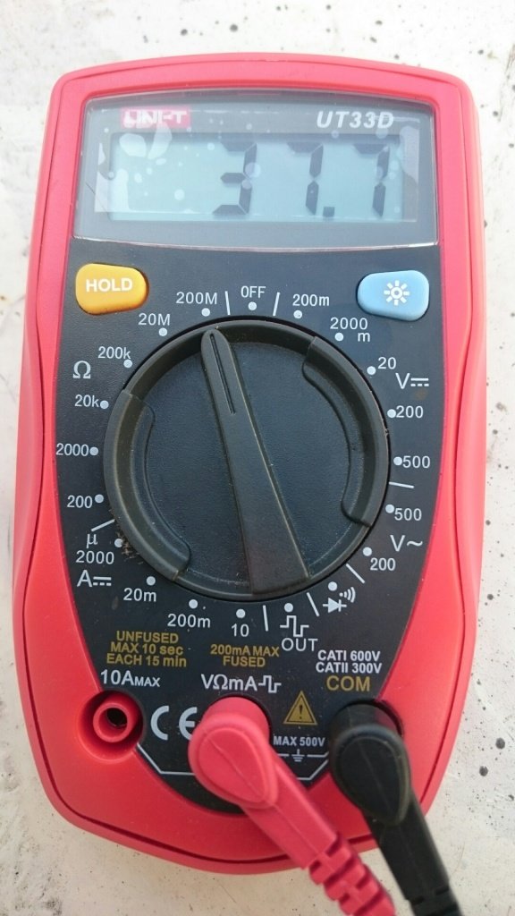

Hur tolkar man värdet 37,7 som jag fick på inställningen 200M på multimetern. Värdet började lägre och klättrade sedan sakta upp till ca 37,7
Kan vara så att du höll fingrarna mot mätprobarna/sladdarna och då mäter du även resistansen mellan dina händer. Beroende på hur hårt du trycker får du olika värden. Annars hade du nog sett totalt avbrott.
Du mätte 37,7 MOhm dvs 37700000 Ohm, det är väldigt högt och långt från vad det borde vara. Du har som @ABC påpekat avbrott i triggern.

Skruvat av den manuella starten och testat att mäta igen innan jag ger mig på svänghjulet.
Fick först samma resultat, det började klättra högre och högre för att sluta på samma som tidigare.
Lät den stå med mätaren på och tittade efter en timme då var värdet ca 1200 Ohm. Då fanns det gnista och motorn startade.
Har nu provat att starta några gånger och den tänder direkt. Vad kan detta fel bero på? Kan det vara så att fukt letat sig in under svänghjulet efter de kraftiga skyfallen som kom.
Kanske bästa att byta trigger ändå.
Att resistansen klättrar saknar relevans, men någonstans har du ett avbrott i triggern som kan laga sig själv. Detta lär dock inte bli varaktigt. I 99 % av fallen är det inte avbrott i spolen utan en en dålig anslutning till spolen eller CDI. Jag tror inte på senaste skyfallet som primär orsak.
