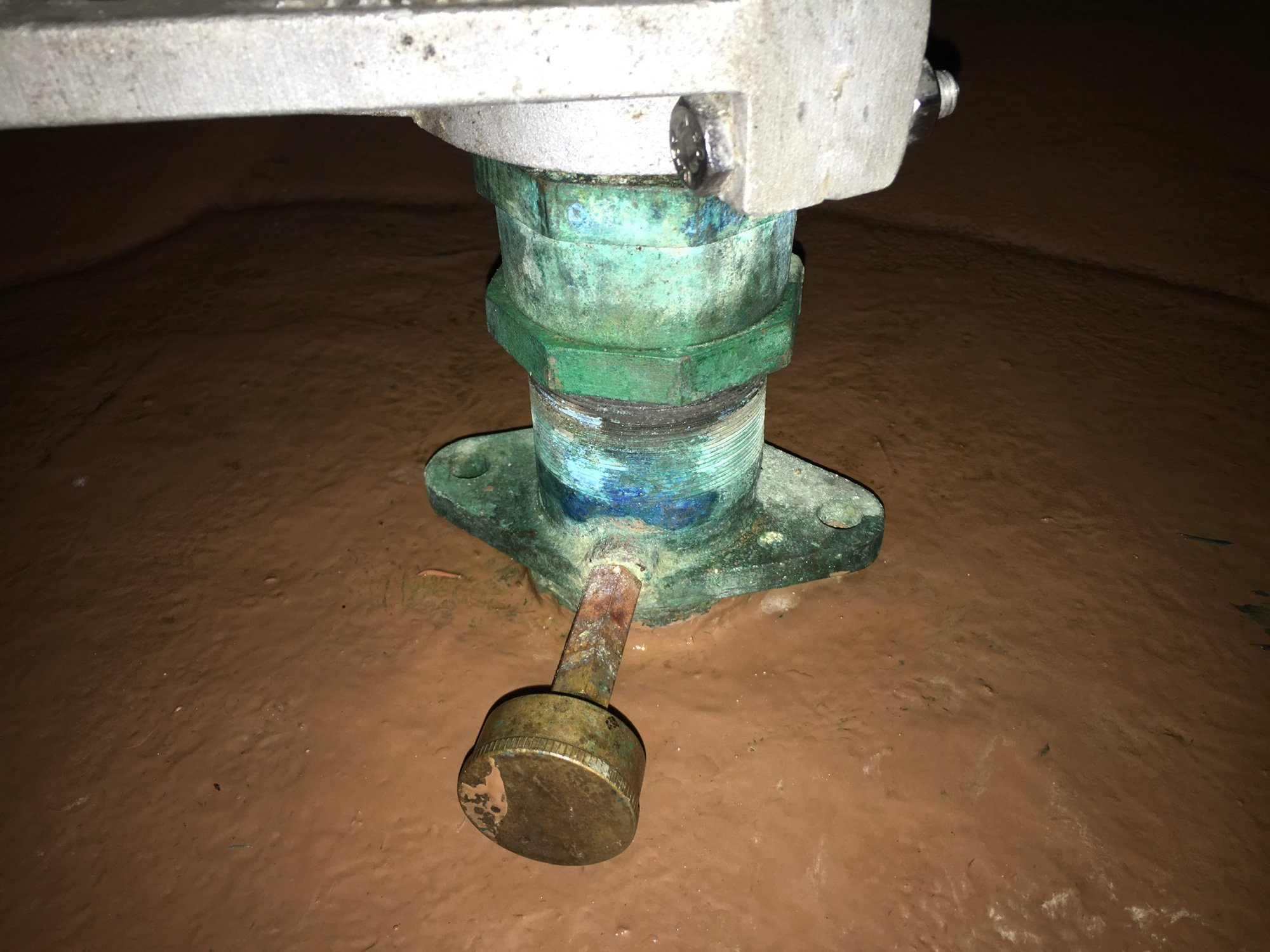

Hur ofta pressa in fett i packbox till roderstock?
Jag har nu min första båt med fettpackbox som tätning till roderaxeln på segelbåten.
Säljaren berättade att ett varv bytt ”snöret” (som säljs tex av HR parts till 352).
Nu har jag fyllt fettkoppen med propellerfett till ca 5 mm från den gängade kanten och skruvat/pressat in fett.
Finns det best practise hur ofta man skall pressa in fett och hur mycket,
tex efter 7 seglingsdagar skruvar man ett halvt varv
eller
skruvar man tills det ”känns fullt”?
Kanske en gång om året kan räcka, rodret rör ju sig ganska minimalt jämfört med t.ex. propeller- eller pumpaxlar så slitaget/smörjbehovet är litet.
Fast om det läcker in vatten till kölsvinet så kan du ju smörja mer, fettet har ju litet tätande* förmåga också.
Angående hur många varv du bör vrida finns väl ingen egentlig begränsning, fettet kan ju inte klogga igen något vitalt som t.ex. fallet är med en vattenpump till motorns kylning.
Skulle satsat på smörjning en gång per år på landbacken, då skruvat på fettkoppen tills jag ser utifrån att det börja tränga ut fett ner mot rodret.
*) Gissar f.ö. att din packbox ligger under omgivande havsytan förtöjd i hamn? I så fall blir ju antalet timmar då det kan droppa till kölsvinet fler än om läckage bara kan ske vid segling.

Tack för svaret.
Intervallet låter rimligt mtp att det är en rodertätning.
Osäker på var genomföring är i förhållande till vattenlinjen, får kolla efter torrsättningen.
Tror 25 öringen trillat ned nu; fettet hålls "på plats" uppåt av vaxflätan och nedåt enbart av vattentrycket/inget mothåll alls.
Troligen viktigt att nedre och övre lagringarna av roderstocken inte glappar för mycket för då kanske fettet pressas ut onödigt fort.
Får kolla glappet i vinter.
