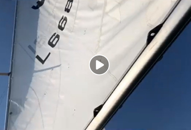

Jag har nyss börjat segla. Min första båt är en Marina 75. Jag försökte hitta info om hurudan typ av rigg min båt egentligen har. Slutligen hittade jag följande teckning på ett estniskt seglarforum. Bilden föreställer exakt bommen som jag har vad beträffar revsystem (fotografiet, kapat från en video, ursäkta om ni lurades att tro att där fanns en video). Dvs första revets revlina skall löpa från bakersta revtravaren på bommens babordssida, genom första revöljetten i akterliket, ner genom revtravaren på styrbordssida av bommen, lite längre fram än babords revtravaren (synns knappt i fotografiet) och vidare till en knap längst framme på bommen. Andra revets lina går likadant, men börjar på styrbordssida och slutar i knapen på babordssida. Har jag fattat rätt?

Revtravarna och knaparna är troligen original av Selden. Själva bommen har nog plats för revlinor som skulle löpa innanför bommen. Där finns avlastare framtill, men blockhjulen saknas, där finns bara tomma axlar för blockhjulen. Enda block och linor som löper i bommen är uthalet. Båten är 7,5 m lång med 9 m mast, motorseglare. Ingen stor rigg, alltså. Men kan man i praktiken hantera reven vid masten? Revtravarna är ju inga blockhjul, gnaver de inte på revlinorna?
Här är videon som jag kapade bilden från (Facebook-video).
