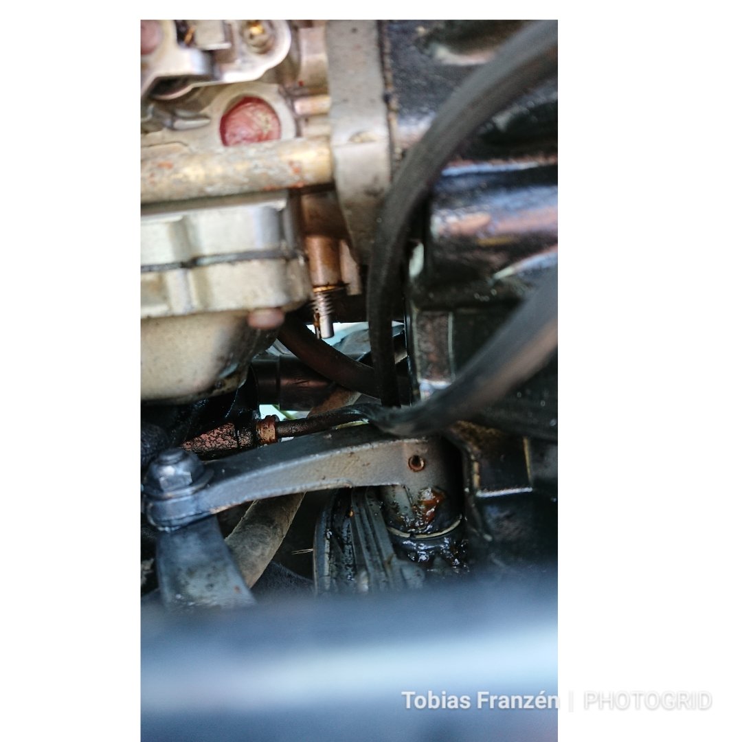

Mariner 50hp 1993 får ej isär riggen
PhotoGrid_1556392172703.thumb.jpg.a5c26f68218284d99cb38cab60a9cdde.jpgHej
Börjar bli lite lätt less på min motor.
Har jag missat något?
Mariner 3cyl 50hp 1993.
Har försökt få isär riggen nu och har tagit loss muttrarna ifram på sidan precis ovanför växelhuset. Bulten ibak samt båda muttrarna bak ovan propellern. Får ned allt ca 1cm. Sen tar det stopp. Har försökt kila in kilar och få isär allt. Behöver jag lossa växellänkaget uppe i motorn och få med hela den delen ned också?
Aldrig haft ett sådant här problem tidigare på div motorer 😕
Kollat på lite sprängskisser men verkar inte ha missat något mer?
