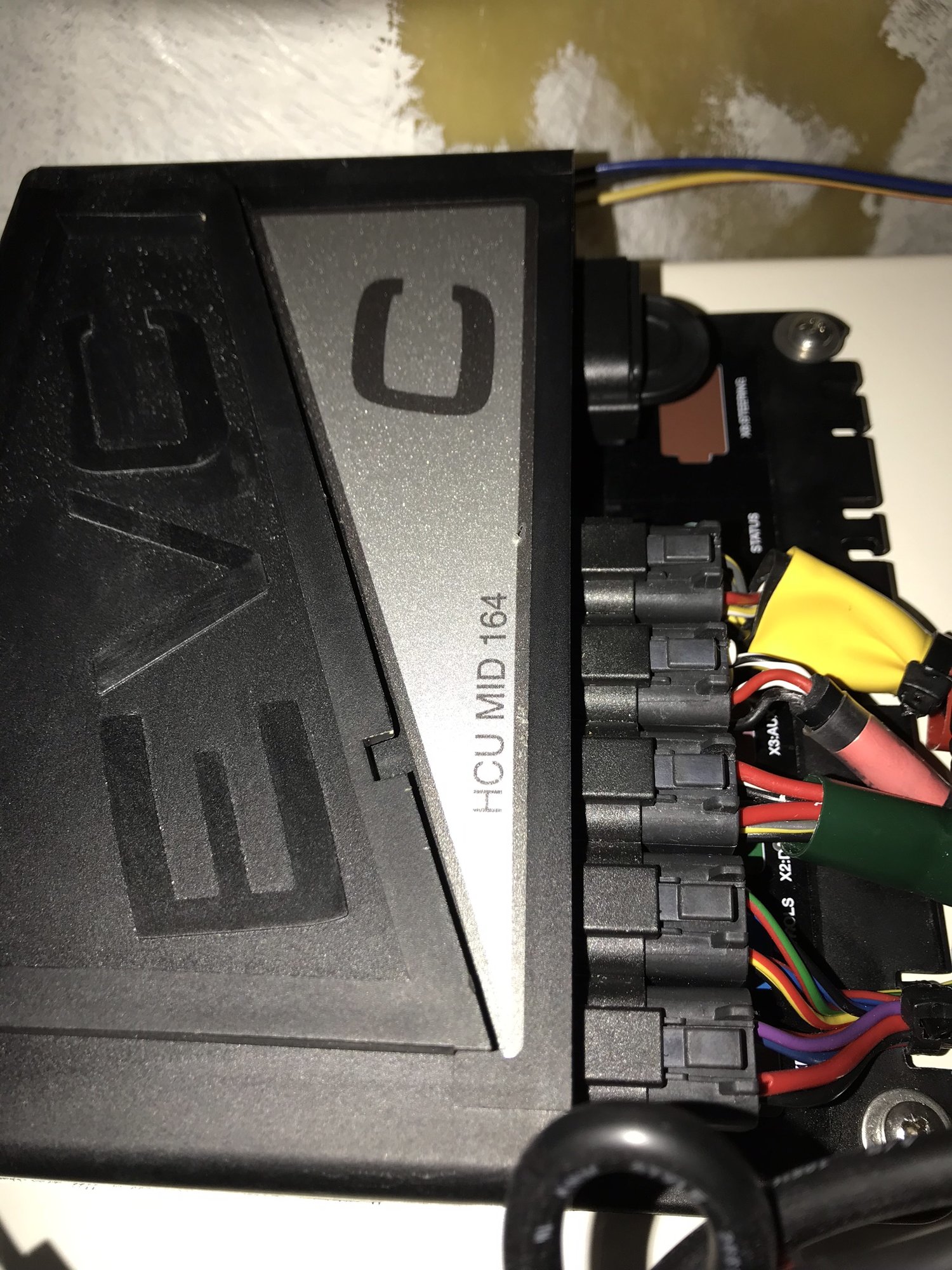

Min djupinformation finns bara ibland i instrumentet (Aquador 26/07) så jag misstänker givaren, jag är ju inte säker men vatten temp och hastighet finns ju och jag tror det är samma givare så kommunikationen med givaren verkar ju fungera. Eftersom penta säljer sina delar i Sverige till hutlösa priser tänkte jag höra om någon känner till om det går att köpa givaren utan att penta har sitt namn på den? Den heter 881815 det är vad som står på den men pentas nummer verkar vara 3587054.
Finns den från någon annan tillverkare? Bifogar bild.
/Bernt

Tack, jag ska se vad jag kan få fram om dom. Det ser ut som min givare är ansluten mot någon port i EVC-HCU modulen och den verkar använda interfacet J1939 så om någon av dom två använder det så skulle det kunna fungera. /Bernt38814F22-7FCD-4B83-8E8E-EF375F047233.thumb.jpeg.73731763be688cc36ddec3484548f6b4.jpeg
