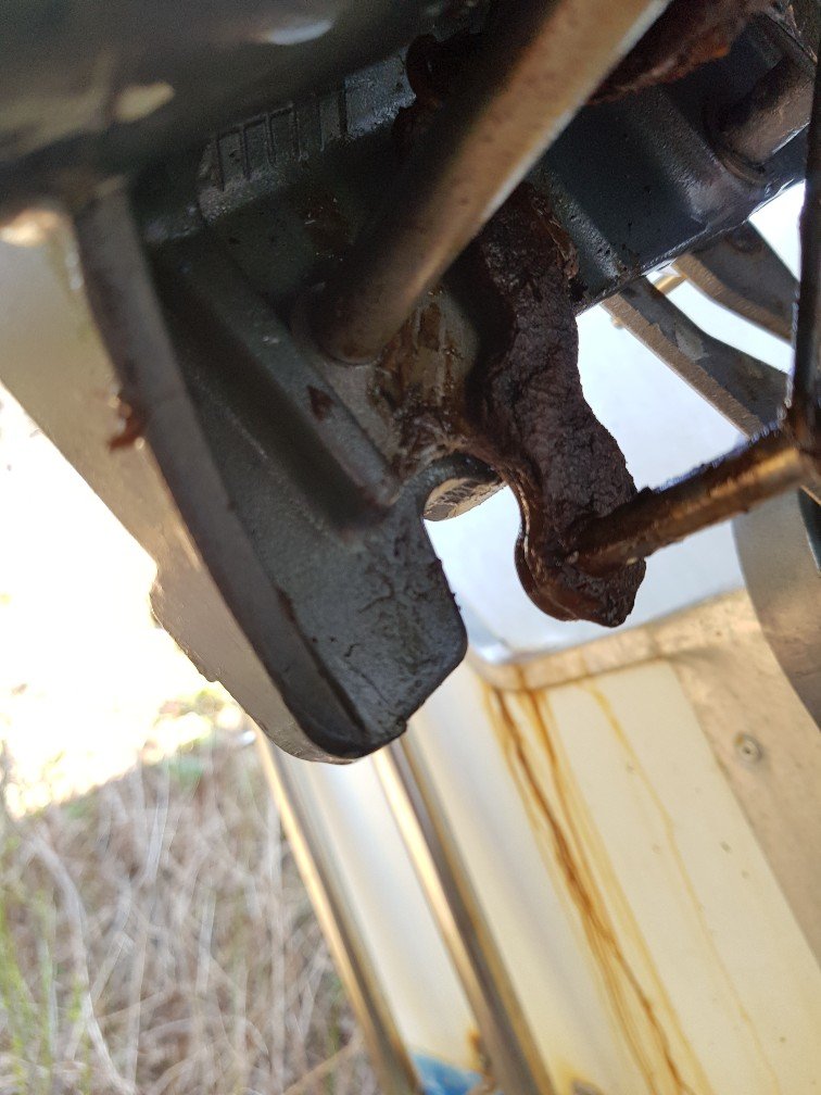

Har en yamaha 40hk 2-takt med manuell tilt från början av 90-talet. När motorn är nedfälld ska den låsasfast av två klor så att den inte reser sig när man backar. Men om jag backar med mycket gas släpper den och motorn reser sig. Jag misstänker att klorna antingen rostat för de ser mest runda ut? Någon som vet hur det ska se ut eller vad denna del kallas så att jag kan leta reservdel. Tack på förhand! /Gustav

Ja den kommer på plats men hålls bara på plats av en fjäder och "klorna" är ju nästan runda. När man ska släppa spärren och dra upp motorn så lyfter man av klorna från pinnen vilket gör att jag antar att tanken är att de ska gripa tag om pinnen mer än de gör nu. Eller så ska motorn hållas på plats av någon annan spärr, men jag ser inte var det skulle kunna vara.
Klorna ska vara nedfällda, gripa tag om röret/bulten på akterspegelsfästet och vara helt spärrade när du lägger i backen. Kan du kolla det? Kan vara ett mekaniskt fel.

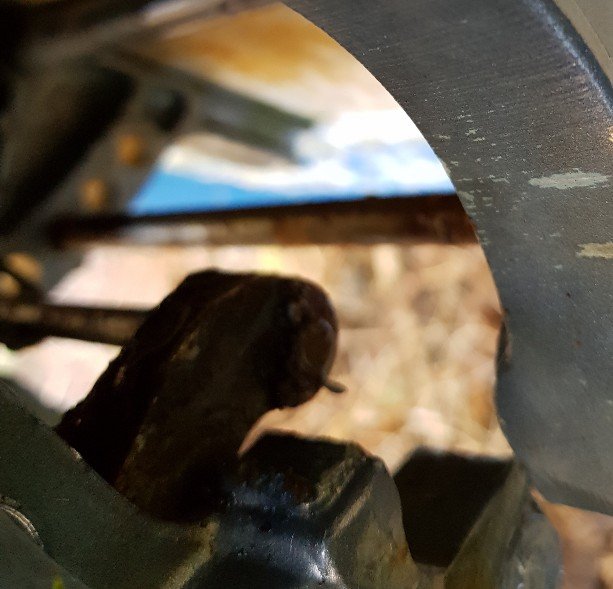

Det är inga klor direkt, det är bara den rundade pinnen som syns på bilden. Jag misstänker att de har rostat bort. Jag hittar dock inte bilder eller beskrivningar av hur det ska se ut och hur det ska fungera.

Ja, eller jag kunde innan något pajade. Då fällde jag bara ner den så var den låst, sedan drog man i en spak så lossade spärren innan man lyfte upp den. Det är två "klor" som den på bilden som hakar fast i ett rör. Klorna lyfts när man drar i spaken. Men jag misstänker att klorna var vassare innan men ansatts av rost och blivit för trubbiga. Det kan ha varit en rörlig del till som hakat fast runt röret men som rostat bort för det sitter rostig metall på insidan av klorna som kan ha haft den funktionen.

Har gjort en ny undersökning nu och jag har inte hittat något tecken på att den manuella tilten spärras av att man lägger i backen. Frågan är om det ska finnas en spärr som håller "klorna" på plats eller om klorna rostat och nötts ner successivt varje gång jag släppt ner motorn?
