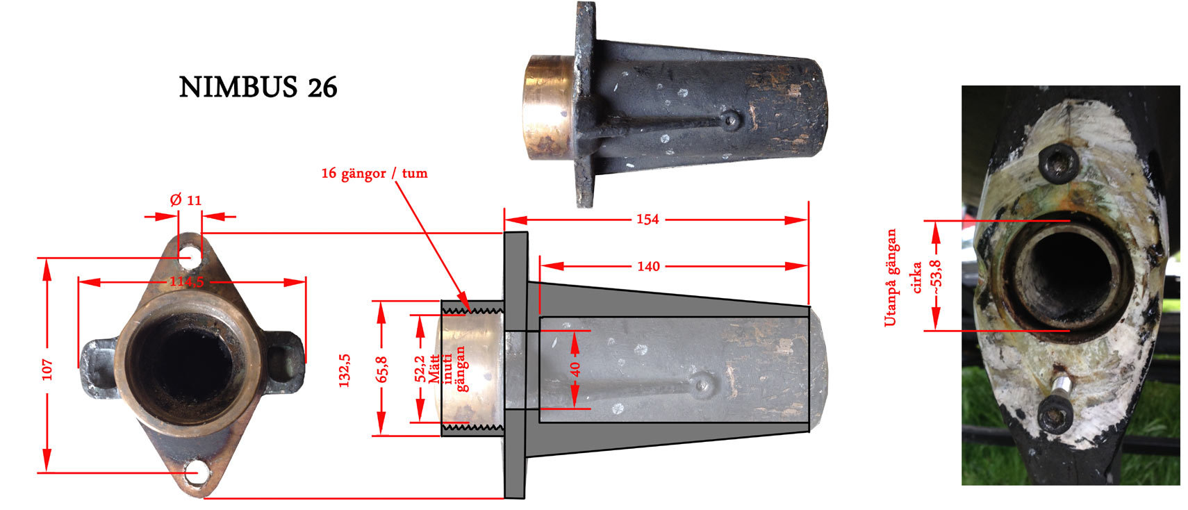

Jag skulle byta propelleraxel och hittade tydligen roten till allt ont (backslagsbyte, oljud och vibrationer). Båten har tydligen varit med om en grundstötning, och denna del är för sned för att rädda.
Så nu söker jag ett sånt här axellager/fläns till min Nimbus 26:
Förslag mottages med tacksmhet!
Det här verkar vara en Nimbuspryl, jag har inte hittat standardgrejer med dessa mått. Ytterdiametern på själva gummilagret är 1-7/8 tum.
Finns det någon Nimbuskyrkogård (båtskrot) i Sverige, eller kan man få tag på en ny del?

Nog är det en standardartikel alltid. Ser ut att vara ett sådant här, du har 35mm axel ?
https://marinexpress.se/artikel.php?kid=642-775-1118&sok=&id=6252
https://www.volvopentashop.com/EPC/sv-SE/Details/AccessoriesCatalog/3860?path=1532%2F3667%2F3860
Inte gratis (3.000:-) och det kan finnas billigare om du modifierar en del. Men ovanstående med art. nr 827782 skall nog vara exakt vad du letar efter.

Jag hade missat axeldiametern på min skiss, och ja, den är 35 mm. Tack så jättemycket, jag trodde jag hade ett riktigt problem, och är mycket tacksam för tipset!
Med tanke på att det utbytbara gummilagret ingår, och det inte heller är gratis, och att det är en marindel som är tillverkad i något slags brons, så är man inte så värst förvånad över priset.
Efterlyses alltså ett begagnat Volvo Penta Stävlager i prima skick för 35 mm axel
