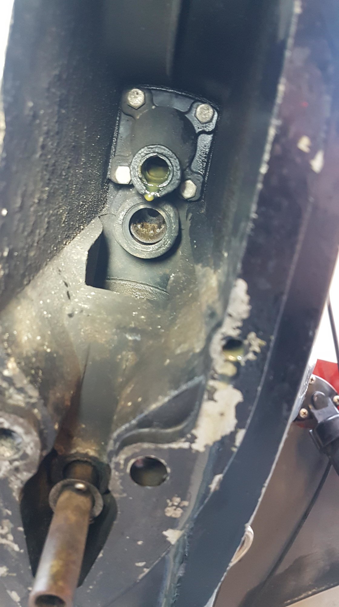

Läcker olja ut från vatten insugskanalerna mercruiser alpha one drev
Läcker även ur ett litet dräneringshål längst fram på drevet,
Hade mestadels vatten i drevet såg jag då jag bytte oljan... alltså har vintern förstört nånting.. för den läckte då inget synligt utvändigt i somras.
Tog ner nedredelen av drevet och ser att vattenröret har det runnit olja genom uppifrån.. och ner i impellerhuset och sen dränerats ut därifrån..
Upptill.. vad kan ha hänt där ??oljan smiter tydligen genom till kylningsröret. Ut med dreven uppifrån kändes riskabelt :S och locket på bild, kan det finnas nåt bakom där som jag kan ersätta? vill inte lossa något i onödan!
tack för tips!!
Vattenfickakit heter det på www.drev.se. Kostar 490 kr. Men om det kan läcka olja från drevet in i kylvattenledningen där vet jag inte.
Jag har trycktestat båda delarna och det är uppre delen det läker i.
0.5 kg far ut på ca 2-3 sekunder så det är rejält läckage. samma när jag provade när allt var ihopsatt.
Hör att det är mitt i nånstans det läker ut luft. nån som vet vad det kan vara? jag får väl försöka skruva isär dreven å de där..
Uppdaterar att det läkte i packboxen närmast drivknuten, hela bälgen var fylld i olja och det rann väl ner genom någon kanal och ut.
Bytt packboxen och nu är det fixat!
