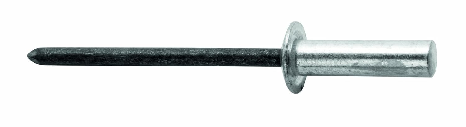

MecBus 0 Postad 12 Augusti , 2017 (redigerade) Hej, Hylsa ska vara aluminium och pinne minst A2 stål som jag förstått? Hittade nitar på conrad.se, Blindnit Bralo 1089004816 (ØxL) 4.8 mmx16.5 mm Rostfritt stål Aluminium 250 st Blindnit Bralo 1109004825 (ØxL) 4.8 mmx25 mm Rostfritt stål Aluminium 100 st Blindnit Bralo 1089004810 (ØxL) 4.8 mmx10.5 mm Rostfritt stål Aluminium 250 st Men vilken spänn interval ska det vara? Och finns det någon annanstans att köpa? Redigerad 12 Augusti , 2017 av MecBus Dela detta inlägg Länk till inlägg Dela på andra webbplatser

MecBus 0 Postad 17 Augusti , 2017 1 minute ago, patriktornkvist said: Ser väl mest ut som bara nitarna är helt i rostfritt - kan inte se något om alu i dem, eller ser jag fel? Jag läser "Rostfri, syrafast eller Monel." Hade jag haft alutbåt hade jag köpt nitar av tillverkaren för att veta att de är av samma ädelhet som resten av båten så inget fräts bort. Två olika ädla metaller och ledande elektrolyt mellan t ex saltvatten, blir ju galvaniskt element (gymnasiefysik) och ena delen fräts så sakteliga bort - som en offeranod. Lycka till! /Patrik Jag såg fel, här har du alu+a4. Anledning till att ha pinnen i stål är att den måste vara starkare än hylsan. https://www.cromwell.co.uk/shop/fasteners/rivets/4-8x12x16mm-multi-lrg-dome-blind-rivet-alu-a4-bx-250/p/QFT6445581E A4 ska inte reagera med aluet. Anledning till att marinaffärer kan sälja en popnit för 30kr st är för sådana som du tror att dom är speciella. Alu alu nitar finns att köpa 70 pack för 50kr ink frakt från utlandet... Gymnasiefysik... Du klarar ju inte ens av att läsa mina två frågor, det är väl i lågstadiet man lär sig läsa... Dela detta inlägg Länk till inlägg Dela på andra webbplatser
MecBus 0 Postad 17 Augusti , 2017 (redigerade) 12 minutes ago, Peter_K said: Jättedum fråga säkert - men när jag popnitar brukar det vara ett hål i mitten av niten; hur gör man med det i ett båtskrov..? Finns någon bra patentlösning eller trycker man i lite gegga bara..? Det finns vattentäta popnitar. E.g. https://images-na.ssl-images-amazon.com/images/I/51-ekdozRaL._SL1500_.jpg Redigerad 17 Augusti , 2017 av MecBus Dela detta inlägg Länk till inlägg Dela på andra webbplatser
