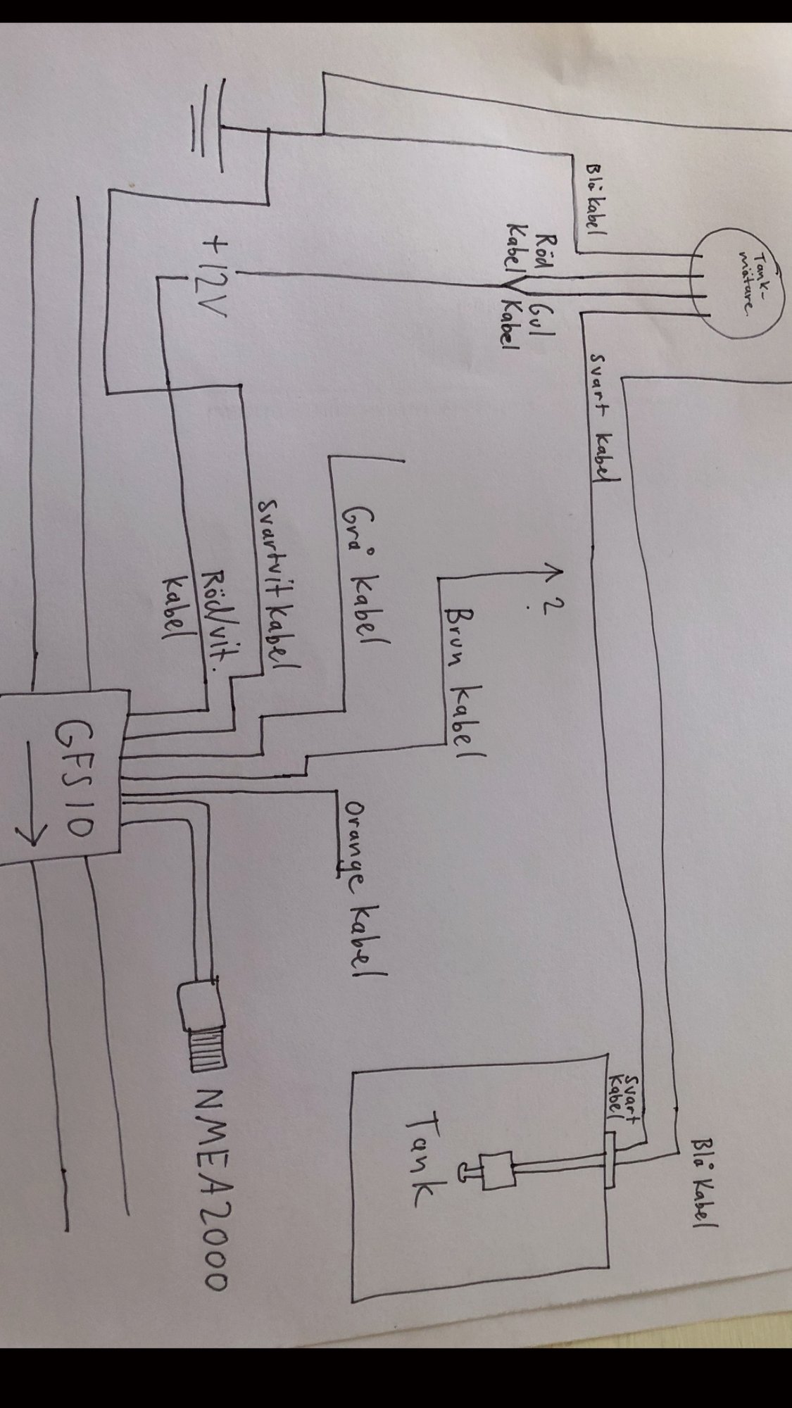

Hej, Jag kan kolla i min båt när jag är vid den nästa gång. Jag har kopplat ihop min gfs10 med en nivågivare från Biltema så de kommunicerar med varandra. Jag har dock ingen analog bränslemätare. Det är ju dock enkelt att lägga på sladdarna från mätaren i samma koppling. Idag fungerar det så att gfs10 har en impeller som räknar mängden bränsle som passerar. Den talar om bränsleförbrukningen och vad som är kvar i tanken. Dock kan motorn dra för lite bränsle för att gfs10 ska uppfatta det och då är det bra med en nivågivare i tanken som hjälper gfs10 så siffrorna blir korrekta.
Ja precis, jag är med på hur den funkar och allt så. Jag var först inne på ett smartcraftinterface till motorn, men GFS är ju mer tillförlitlig egentligen.
Inkopplingen verkar ju väldigt enkel om man inte har någon analog mätare, men väldigt dåligt beskrivet när man vill köra båda. 🤔
Var med inne på att bara koppla sladdarna parallellt med varann, men frågan om den grå och den bruna är ju inte glasklar..
Jag gissar mig till att brun från GFS10 och + från mätaren kopplas ihop på anslutningen till nivågivaren. Grå kopplas till "jord" på nivågivaren. Sen mäter GFS10 skillnaden häremellan. Om du har en mätare som spänningssätter nivågivaren redan så ska du koppla den grå så gfs10 vet att det är så. Därmed spänningssätter inte GFS10 nivågivaren.
Jag kan ha jättemycket fel, men det låter som det är så det fungerar. Någon får bekräfta eller dementera.
Ja precis ngt sådant jag tolkar det med, men det är så vilseledande med att det står att det finns brun från mätaren vilket det inte gör..
Ngn mer som kan bekräfta? 😃
Såhär ser det ju ut idag.. frågan är ju den bruna och den grå..?🤔
Här är manualen:
https://support.garmin.com/support/manuals/manuals.faces?partNo=010-00671-00
Är det inte det här som gäller:
Det jag dock kan reagera på är att din givare har 4 anslutningar och inte 3? Fast det kanske är så och i garminmanualen visar de inte den som går till givaren i tanken?
Grå ska alltså bara spänningssättas via tändningen iaf och din mätare har en anslutning för det antagligen så den ska dit.
Vad är röd och gul kabel då egentligen på din givare? Är den ena en som ska kopplas direkt på + och den andra någon som ska till tändningen? Man kanske bara sätter ihop dessa om man vill ha på switch?
Redigerad av Azguz
Precis, luddigt detta. Det är min analoga mätare som har 4 sladdar, givaren i tanken har bara 2. Röd är plus som matar allt och gul är för gul bakgrundsbelysning, därför de är ihopkopplade.
Så kopplingsschemat visar ju inte om grå ska kopplas på plus eller jord. Bara att den ska kopplas, men ignition i min värld är plus via tändning eller i mitt fall huvudström.
Då ska grå spänningssättas dvs. inte på minus utan på +. Dvs grå ska troligen anslutas till den röda på din mätare. Då vet GFS10 att den inte ska strömsätta någon givare via brun utan bara "mäta" på brun. Sen är frågan vart brun ska anslutas.
Jag TROR brun ska kopplas till "sensoringången" på din mätare vilket då inte är röd kabel på din mätare utan den svarta kabeln? Men det är vad jag TROR utifrån den infon som finns i tråden. Då kan den mäta strömen in till givaren och mäta återkommande på sensorkabeln. Kanske ett mail till garmin är rätt för att bekräfta?
