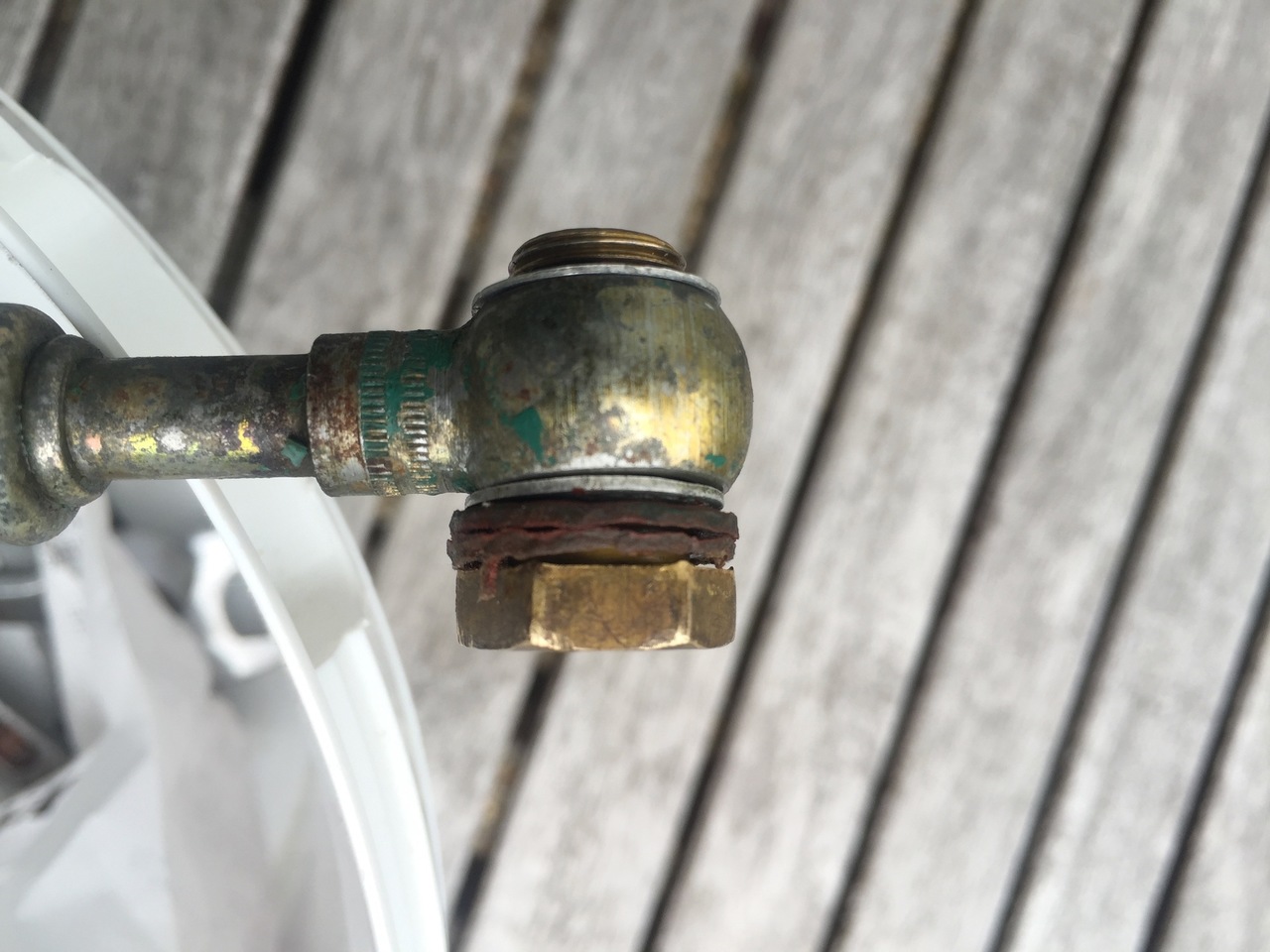

Tog loss slangen till matarpumpen och såhär ska det väl inte se ut ?
Alubricka fiberpackning och så en alu till?
3 timmar sedan, Todda säger:
Nej, detdär ser nog ut som problemen du beskriver :)
Kopparbrickor ska de va. Har de en gång pressats ihop kan de glödgas för att återfå sin mjukhet. Allrahelst tar man väl nya.
Annars hade jag börjat felsöka innan matarpumpen. Det sugs in luft långt före det trycks ut bränsle, och före pumpen har vi ju just sug, medan det efter pumpen antagligen är trycksatt.
