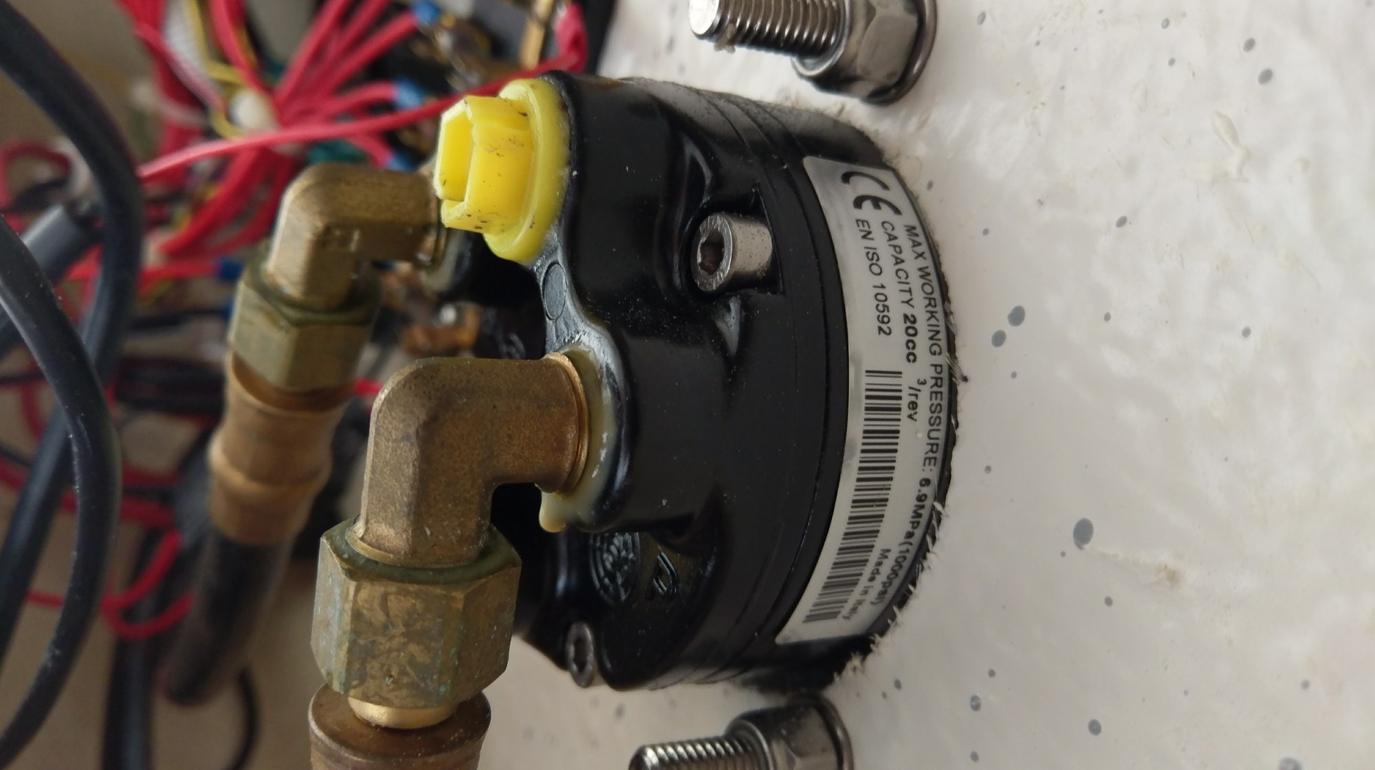

Poteta 0 Postad 26 Juni , 2017 Jag testade lite mer idag men det verkar kört. Beställer nog en ny styrpump och behåller den gamla som reserv. Det finns reservdelar men det känns för osäkert att försöka laga något som jag aldrig har sett förut. Jag tog en bild på den befintliga styrpumpen, kan jag få hjälp med att se om det är samma som jag länkar till? https://www.seasea.se/ultraflex-styrpump-up20f Dela detta inlägg Länk till inlägg Dela på andra webbplatser
Georg_Ohm 4 915 Postad 26 Juni , 2017 (redigerade) Det är inte jätteviktigt att pumparna är exakt identiska. Det kraften och dimensionena samt gängorna på anslutningarna som är viktiga. Ja och antalet rattvarv mellan fulla utslag... på ett ungefär. Men vad är det för kladd på pumpens utgående anslutningar? Läcker det är det någon tätmassa? Redigerad 26 Juni , 2017 av Georg_Ohm Dela detta inlägg Länk till inlägg Dela på andra webbplatser
Poteta 0 Postad 26 Juni , 2017 5 minuter sedan, Georg_Ohm säger: Men vad är det för kladd på pumpens utgående anslutningar? Läcker det är det någon tätmassa? Det är stenhårt så jag gissar att det är någon typ av locktite eller något. Det läcker ingen olja iaf. Dela detta inlägg Länk till inlägg Dela på andra webbplatser
Georg_Ohm 4 915 Postad 26 Juni , 2017 7 minuter sedan, Poteta säger: Det är stenhårt så jag gissar att det är någon typ av locktite eller något. Det läcker ingen olja iaf. Ok, hoppas du får loss dessa vinklade anslutningar, eller du kanske köper nya sådana också? Glöm inte köpa hudrulolja samtidigt! Eller du kanske har kvar såpass mycket att du kan fylla upp nya pumpen? Dela detta inlägg Länk till inlägg Dela på andra webbplatser
Poteta 0 Postad 26 Juni , 2017 Det står "90° nipplar 2 st: Ja" som jag tolkar som att det följer med. Jag har ca: en halvliter olja kvar, tror det ska räcka. Nu återstår bara att ta reda på hur man byter men det verkar inte så svårt. Dela detta inlägg Länk till inlägg Dela på andra webbplatser
