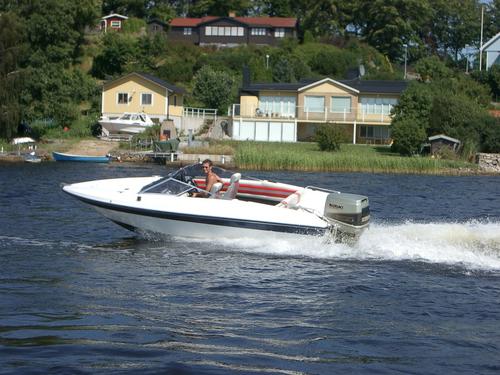

Har en Fletcher Bravo med en Suzuki 200DT (89-90) och har lite problem med elen verkar det som. Varvräknarn lever lite sitt eget liv, men framför allt bränslemätarn är skum. Den visar aldrig över 25%, och när jag använder tilten till motorn går tankmätarn ner i botten (0%), för att sedan återgå till 25% igen. Misstänker jordfel någonstans - men är glad för andra idéer, eller vanliga felkällor som andra upplevt liknande symtom. Var ska jag börja leta fel?!
