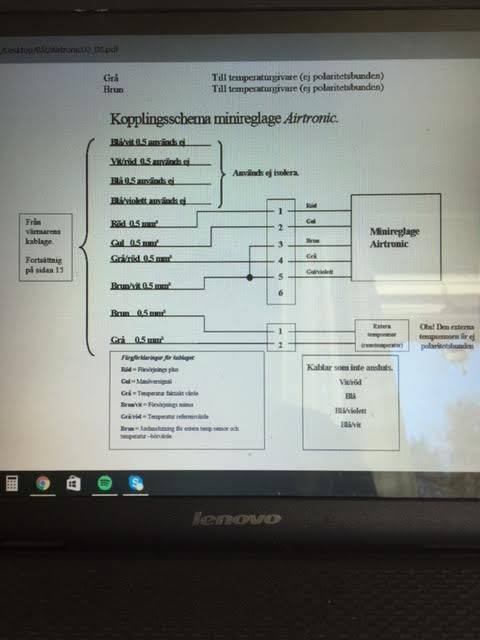

Är det någon som har någon korrekt inkoppling mellan kablarna från värmaren ihop med en display typ 801
med batteri banken ? Jag lägger upp en bild där man ser kablarna från värmare och display!
Det ser ut som det ska va en brun/vit från värmaren i kretsscehman, men den verkar inte vara på min, eller har dom dom uppdaterat kablaget?
Hoppas att denna bild kan hjälpa dig
Den brun-vita ser ut att kopplas till den bruna och gul-violetta, om det är samma som du harpost-76981-0-51046000-1492700630_thumb.jpg

Nej tyvärr, har pratat med eberspächer och jag måste byta ut styrdonet då jag har en annan modell.
