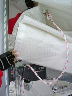

Har köpt en båt som har Seldéns Single-line revningssystem, alltså där man med endast en lina från sittbrunn kan sköta hela revningen. Innuti bommen finns en vagn som löper fram och tillbaka och sköter den främre revlinan. Men jag får tusan inte till systemet att fungera. Då jag hissar seglet är det alltid någon av revlinorna (främre eller bakre) som blir för kort och stramar så att seglet inte går att hissa fullt. Har tittat i och fölt Seldéns beskrivning utan att bli klokare. Är det någon som på ett enkelt sätt kan förklara hur det skall sitta?
Antingen har du enkelt eller dubbelt revsystem, en eller två linor kommer ut ut bommens främre resp. bakre ända. Du måste därför ha koll på i vilket hål på seglet du skall koppla linan. I bomens bakre ända skall linan direkt upp till revhålet och sedan virtikalt ned till bomen och runt den knopas. Den främre linan, i samma färg, går direkt upp till den i förstärkningsband påsydda ringen på seglet som är revpunkten. Där fäster du linan med ett skruvshakel. Min erfarenhet är att om du har revet och sedan skall hissa på fullt igen så behövs det ganska mycket extra kraft i fallet för att dra isär blocksystemet i bommen. Enligt Selden är första revet vit/blå och andra revet vit/röd.
