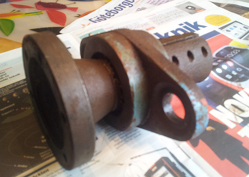

Hej, har en gammal aquadrive där lagret i trycklagret gett upp...
Det e en gammal variant där klämkopplingen 30mm sitter ihop med själva trycklagret.
Ngn som vet hur man får isär detta? Alt råkar ha en likadan som man vill bli av med/sälja?

Om jag inte minns fel, sitter det en mutter i flänsen. Om man tar bort den kan man pressa ur axeln med klämkopplingen ur lagret. Demontera låsringen och pressa ut lagret ur hållaren.

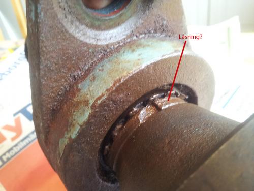

Ingen mutter dock är den kilad + låsring som jag tagit bort.
Har använt värme och försökt slå ut axeln men det sitter som berget...
Lurar på om det sitter ngn slags låsning på motsatta sidan?

Jaa du... Värmde slog o bankade men det hände ingenting...
Gick till en mekanisk verkstad o de hade en rejäl hydralpump som pressade loss "trycklagerhållaren", så det är nog grejen ;)
Tack, skall svarva en dorn som passar så får det bli pressen. Den jag har är dock inte lika rostig så hoppas det inte blir så mycket jobb..
