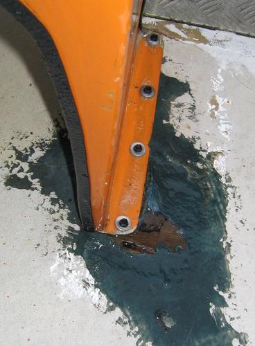

jag ett hål i golvet där styrpulpeten är fastsatt.. Förra ägaren har kletat dit något antar att det är plasticpadings reparationskitt han använt. Hursom helst så är plywooden under blottad och är genomblöt. Vad gör man åt det problemet ? Ligger plywooden under hela golvet eller är det bara en bit där för att kunna skruva fast styrpulpeten ? Se bild för att först va jag menar. tacksam för svar vad man gör åt detta ....

Hej riv upp golvet och använd divinycell o plast o glasfiber . slipa ordentilgt där du ska laminera igen och rengör med aceton. massa jobb blir det :-?

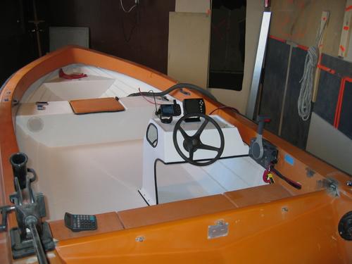

Golv eller durk känns som det kvittar så länge man förstår vad som menas :) hur som helst så blev det plywwod och plast och det blev som nytt :-nojd
Ser ju kalasfräscht ut! Med ratten på höger sida å golvet nylagt. Baken på båten syns knappt men frammen visas visst. Såja Gatengubben, nu har du nåt å kommentera *skratt*
Rev du ut hela durken, och gjorde om alltihopa, eller bara runt själva infästningen av styrpulpeten? Håller med att det ser väldigt fiint ut :-tackar Lite nyfiken eftersom jag också har plywood under min durk som börjat släppa!
