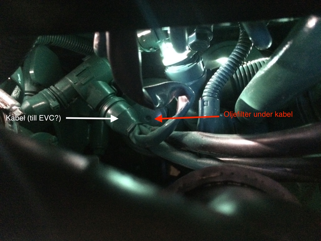

Hur kommer man åt att byta oljefiltret på en Volvo Penta D3-190? Filtret är av modell behållare där man skruvar av ett lock och lyfter ur själva filterinsatsen och trycker dit ett nytt. Och det sitter väldigt trångt till, under ett kabelrör, dessa kablar verkar gå till EVC? Jag har testat att trycka kabelröret lite åt sidan men tror inte det räcker på långa vägar för att få upp hela filterinsatsen förbi kablarna. Måste kablarna eller nåt annat monteras bort först och hur går man tillväga?! Tänker inte chansa och förstöra något (=merkostnad) men känns rätt löjligt att man ska behöva lämna bort till verkstad och betala tusenlappar för ett simpelt oljebyte.
Se bild för förklaring.

Jag har aldrig behövt demontera några kablar. Däremot brukar jag demontera sjövattenfiltret med slangar, för bättre åtkomst.
