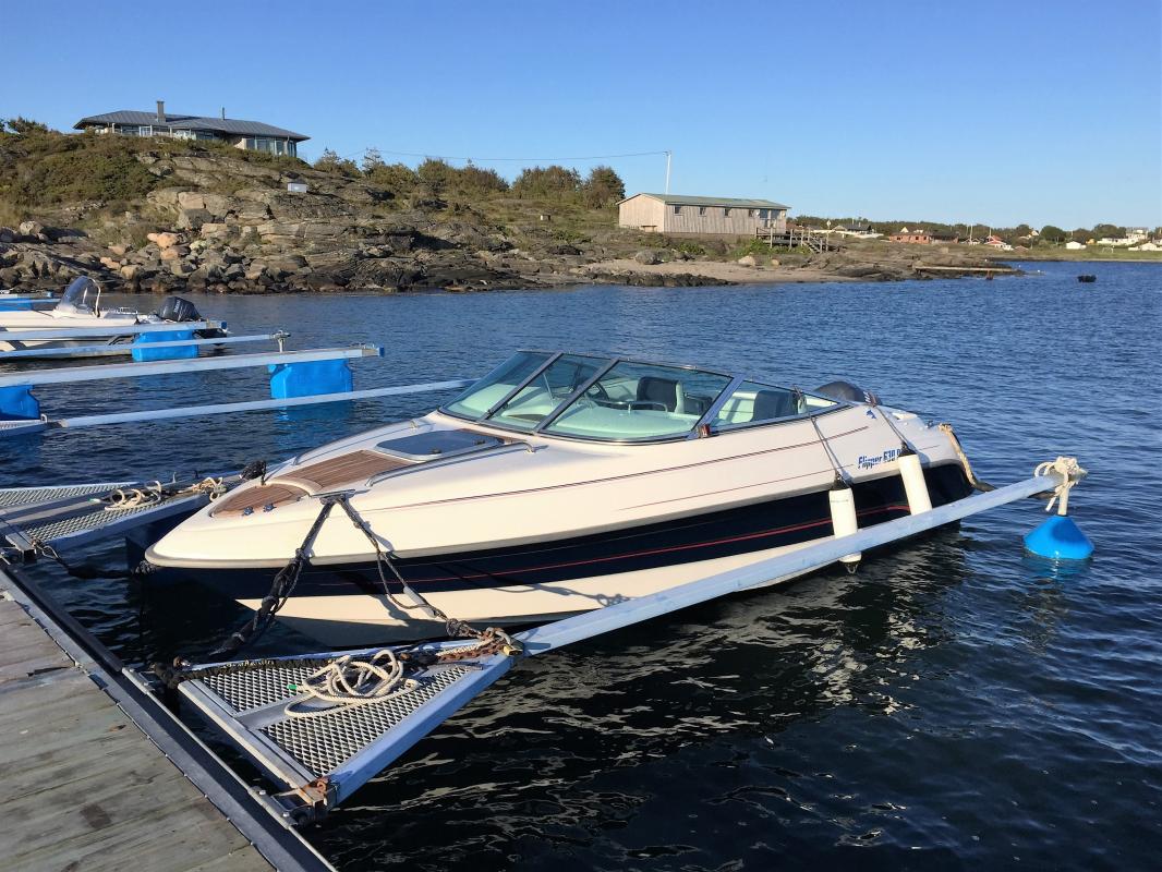

Var ute och tog en tur med min Flipper 630 DC härom dagen. Den går rätt gött i sjön trots 14-16m/s. Nu till problemet. Eftersom det gick en del sjö höll jag mig i sidorutan. Då känner och hör jag att det glappar(klonkar) framtill(framrutan) när jag håller balansen genom att dra lite i sidorutan tvärs båten. Väl i hamn är det samma fenomen på babord sida(passagerar sidan). Någon som har en aning om hur man "efter drar" vindrutan till denna eller liknande båtar(Bella?). Tack på förhand för tips!

Är det rutan som glappar i ramen eller det konstruktionen som helhet som glappar?
Hej! Rutan sitter fast, så det är hela konstruktionen inkl ram som rör sig. Det finns två stag som sitter på bägge sidor om öppningsbara mitt-rutan rakt fram och stödjer hö/vä sektion. Jag drog åt dom lite igår kväll och det blev bättre. Men det är fortfarande lite oroande löst emellan ram och däck(nertill).
Det sitter en svart gummilist på utsidan i nedkant, på min dc sitter ramen skruvad i däck under denna list, skulle tro att konstruktionen är densamma på din båt. Kolla där och lycka till!
