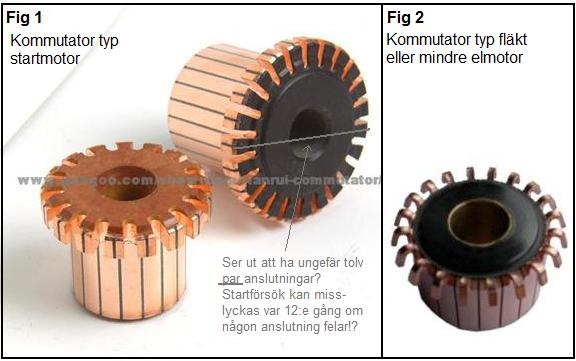

[Tja, knepiga fel kan väl kräva knepiga (osannolika) svar, och om dessa sen är fel så blir ju skadan inte värre än bara litet tröttsam felaktig forumtext. Till den ändan har jag stött på en motorrumsfläkt som vägrade starta, ungefär var 12:e gång. Orsaken spårade jag till kommutatorn enligt bilden nedan, i figur 2 syns de krokar där den LACKISOLERADE lindningstråden häktades under tillverkningen. (Ett barn kan nog fatta att det inte blir god elektriskt kontakt att vika runt kopparpinnarna runt en LACKISOLERAD tråd, men tydligen inte tillverkarna själva. Efter bortskrapning av lacket plus lödning funkade sen fläkten pålitligt och gör så än idag.)]
Nu har ju startmotorer knappast såna slarv-idiotiskt usla förbindelser, ser mer ut som fig 1, men innehåller kanske heller inte lödtenn?
Nå, ett fundamentalt fel med denna min lilla kommutator-teori är självfallet att inte ens reläet ger ifrån sig klickljud, samt detta att elmotorns kol knappast kan byta "par av segment" bara för att du rycker i startsnöret? Knepigt som sagt att få ihop detaljerna i din felbeskrivning med nåt känt fel kan jag tycka. Sätter därför som sagt min slant på glappkontakt i start-elkretsen och att sambandet med startsnöre-ryckandet är mer eller mindre slumpmässigt. Fler idéer någon!?
