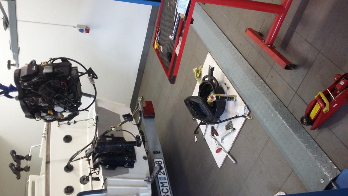

Ja det e exakt samma problem som jag haft på min när den blivit varm så piper det konstant och motorn dör ner jag sj har plockat ner allt mitt o väntar på delarna så man kan börja sätta ihop det hela igen.. jag fick pris på firma att dom skulle ha 10 papp plus material för att byta dessa saker o det e på tok för mycket så e man bara lite händig sj och ev har lyftmöjlighet när man skall ta bort motorn ser jag inga större problem med att byta sakerna sj om man bara tar sin tid.

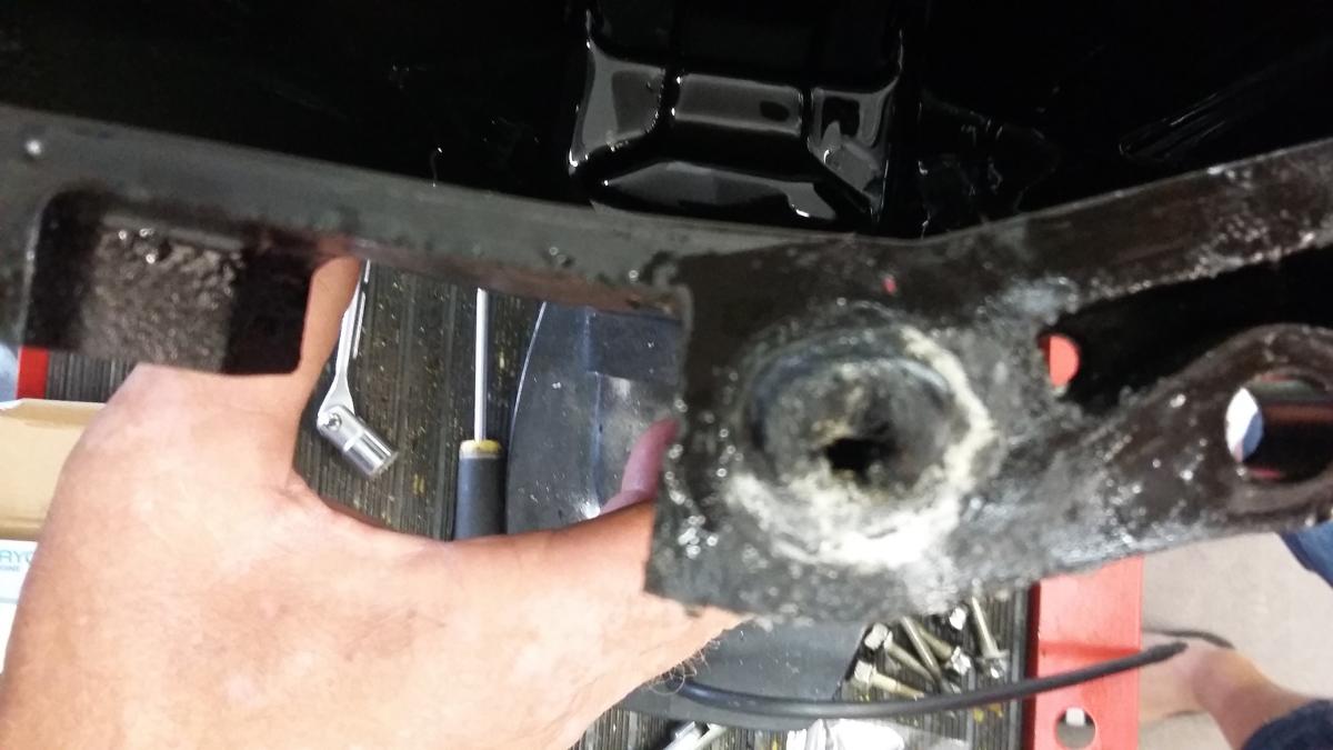

Lyckligtvis behövde jag inte men än byta impellerpaketet, högst troligt var det bussningar mellan impellerhuset och kylvattenröret som går från drevet upp i motorn. Nu är det ett annat sprutt i skvallerstrålen och vi kunde åka på maxfart så länge vi ville. Nu är vi redo för sommaren!!!
Härligt då hade du nog mer tur med din än jag med min ;) som sagt min va helt kass uppe i och jag hade ju redan testat på att byta det andra men hjälpte inte så nu hoppas man bara det e detta som skall bytas.
Jag håller tummarna för dig!  ;)
