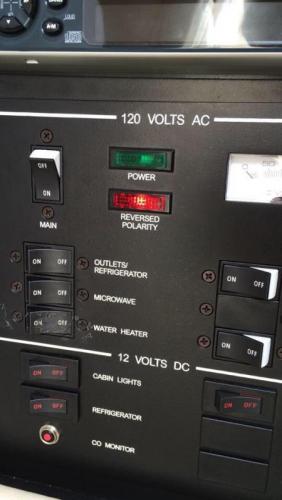

Hjälp! "Reversed polarity"
När jag kopplar in Landström i våran nyinköpta sea Ray 260 från 2002 lyser röda lampan "Reversed polarity" och man funderar genast på om nått är fel, i sånna fall vad? Eller är det en indikation på att landström är inkopplat?

Du får byta plats på fas och nolla i kontakten, intaget eller i centralen.
Om du har en vanlig jordad stickkontakt vrider du bara denna ett halvt varv i eluttaget.
I en blå EU-kontakt skall du byta plats på den blå och bruna kabeln, den gul/gröna i mitten skall sitta där den sitter!
Strålande! Funkade fint, tänk att det kan vara så enkelt ibland  :)  Tack för snabbt svar!
Ja enklare än så var det inte!
Hur gjorde du, vilka kablar skiftade du?
Behövde bara "vända" på landströmskabeln..

Ok, de enklaste lösningarna är de bästa.
Vanliga eluttag börjar att bli ovanliga, införskaffa dig en landströmskabel med modernare kontaktdon, samt en adapter med vanlig stickpropp (att vända åt rätt håll) de gånger du finner gammaldags eluttag i hamnen.
