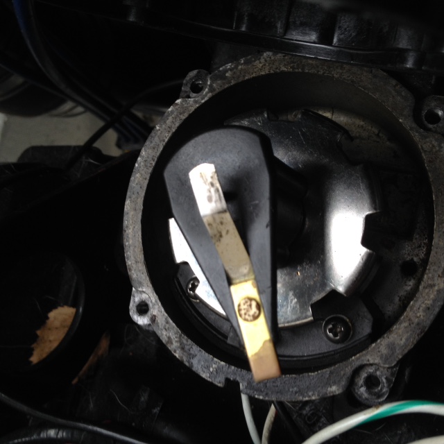

Det intressantaste var dock rotorn i fördelaren, den hade en tydlig oxidering längst ut på toppen:

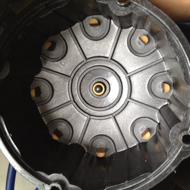

Tog lite stålull och polerade upp den till skaplig glans blåste sedan på med kontaktcleaner, både på rotorn och i locket. Locket ser rätt bra ut inuti, även här är terminalerna oxiderade men det är inte direkt görbart att putsa dem:
Monterade sedan rotor och lock, då passade jag även på att lyfta på alla tändkablarna (en i taget) och blåsa lite kontaktcleaner i hattarna och på terminalerna på locket. Jag har inte bytt tändspolen, har en begagnad fungerande, men av ren nyfikenhet vill jag köra och se om detta gjort susen och har i så fall bättre koll på var felet låg.

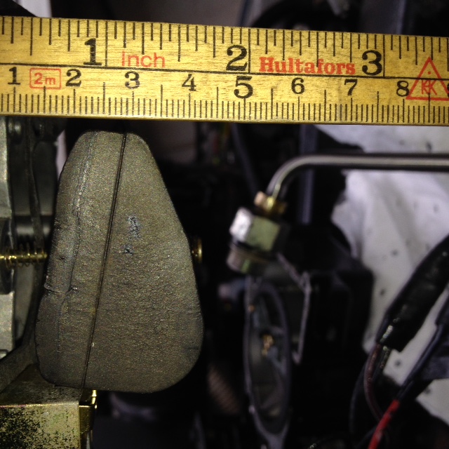

Jag har också sett över förgasaren ytterligare litegrann, bytte filtret där bränsleledningen går in i gasaren men det var inte särskilt igensatt. Jag kollade även flottörens lägen, det övre läget ser ut att vara ca 10 mm:

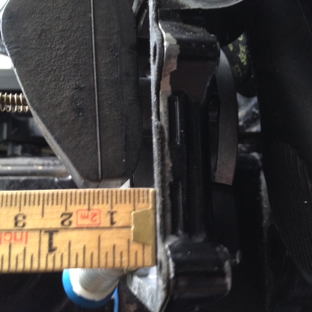

Det nedre läget ser ut att vara drygt 20 mm
Eftersom jag har fjäderbelastad nål ska det vara 27 mm, så jag böjde pinnen lite och fick ner den mot 25 mm och lämnade den där.

(Ser att bilderna på flottören blivit vridna automagiskt, beklagar men det får vara så tills vidare...)
