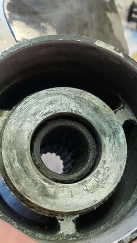

Tjena! Köpt ny båt i helgen och är på jakt efter ny propeller då den vi fick med är helt kass.
Men hittar inte stigning och liknande som man ska göra på propellern....
Enda siffror jag får fram är de som syns på bilden nedan...
Proppelrn ska vi ha till en Ryds 435gts med en yamaha 60hk motor.
Någon som har tips hur man löser detta smidigt?...

Hittar inget alls på navet.. har även slipat fint för att se om det finns något under osv...
Men lyckades nog hitta något modellnr från Michigan som propellern troligen är ifrån... Isåfall är det en 13" diameter med 19" i stigning, kan det låta rimligt?

Låter rimligt med dina uppgifter.
Men har du rätt vartalsområde på motorn på motorn idag till den båt du använder motorn på?
-Annars kanske du måste ändra stigningen om du ändå ska byta, så att motorn arbetar optimalt.
Om du även anger lite mer uppgifter om vilken motor du har, mer än Yamaha 60 Hk, typ modell och årtal så kanske det finns någon här som har manual eller uppgifter lättåtkomligt med rekommendation av propeller...    :)
