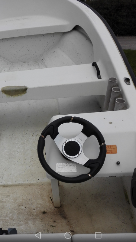

Har en ryds 430 gt från 89.. Har spacklat igen dessa små hållen i gropen för vi vill absolut ej ha vatten i dubbelskorvet. Men ändå leta det sig in vatten varje år. Blir princip aldrig torrt. Sedan plana båten väldigt dåligt när vatten är där i. Fundera därför att såga upp ett hål med en hålsåg för att sedan stoppa ner en länspump där i. Frågan är vart ja ska sätta hålet? Inne i luckan eller utanför? Någon som har något tips här?

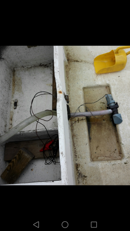

Riktigt klumpigt att dom då sätter ett hål på varje sida av gropen. Allt vatten få man ju ej upp från kölet Och dom 2 original hålen är så små att där få man ej in någon länspump. Såfall få länspumpen vara i gropen men återigen få man ej bort allt vatten i skrovet på detta vis. Orka ej leta läckor då det kan vara svårt att hitta som du säger. Smartaste måste väll vara köra en hålsåg i mitt av gropen eller likande? Sedan montera länspumpen där sedan?

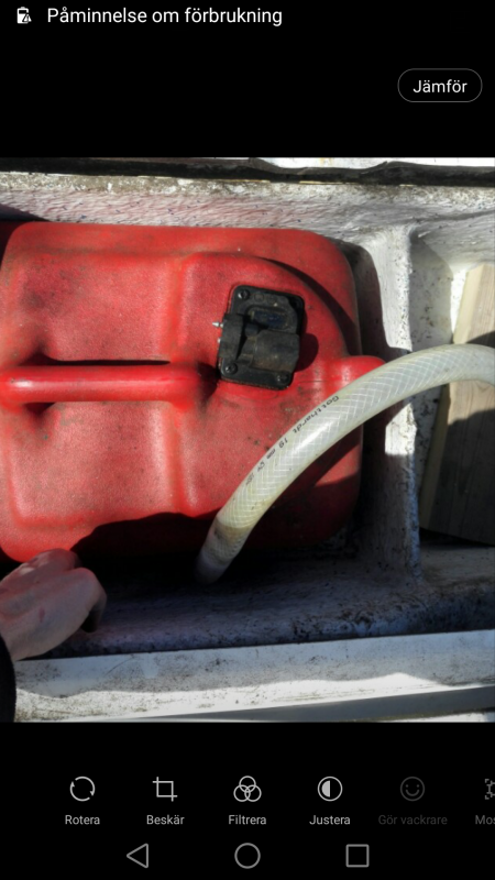

Fundera på membranpump elektriskt. Såfall fundera ja på borra ett hål inne i lådan så slipper man ha pumpen och slangar i båten där man ska stå, frågan är om man kommer ner till skrovet om man gör ett hål i hörnan där bränstanken kommer stå? Känns som det kan finnas flytblock eller liknande där? Vad tro ni?

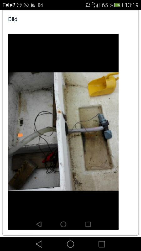

Fundera på ett hål där vid den oranga pricken. Kommer man ner till skrovet är ju frågan kanske finns x antal lager i mellan bara..
Typ där hade ja såfall tänkt trycka ner en slangen sen pumpen i andra änden
