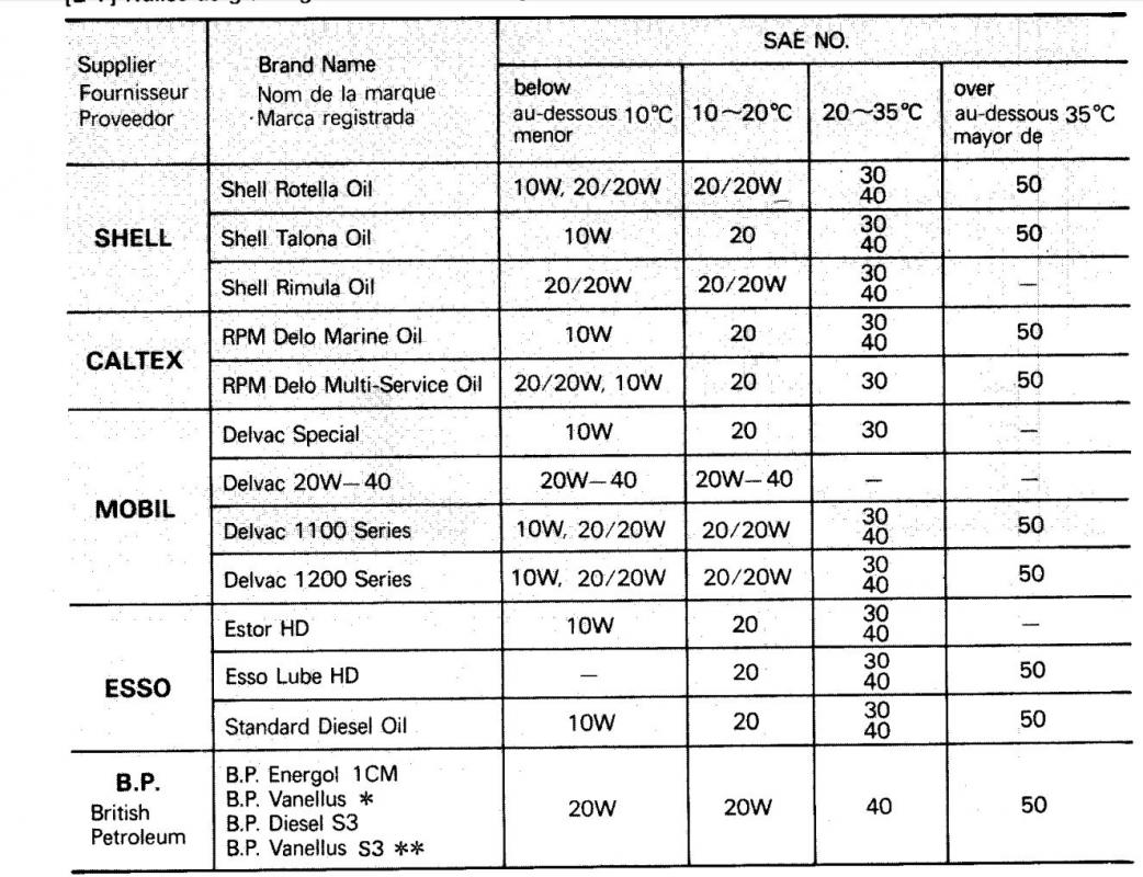

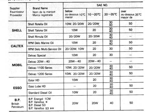

Här är en tabell på rekomenderade oljor till din motor.
Jag hittar nog inte Biltema på den   :)
