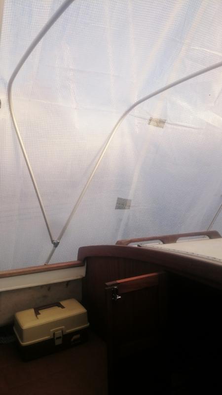

Nu har jag mätit bågarna. Den långa bågen är 3530mm utvändigt men utan själva fästena, bara rören.
Det är svårt att veta var man ska mäta för att få höjden eftersom hela bågen böjer lite hela vägen och 90 graders böjarna är rätt långa och mjuka. Men höjden till mitten av böjen är ca 930mm.
Den korta bågen är 3300mm och ca 760mm till mitten av böjarna mätt från rörändarna.
Jag tror man utgått från rorkultens placering när man böjt bågarna, det är precis att man kan fälla kapellet och få rorkulten över, se bild.
Samt förseglets knipknap när man valt fästpunkt för bågarna, också där lämnas bara precis det utrymme man behöver, se bild.
Tack för detta. Nu har jag fått en klar bild hur det stora kapellet sitter och framförallt längden på kapellrören. Det jag lägger märke till är att dina kapellfästen sitter på utsidan av sargen på doghouset, mina fästen sitter på insidan och detta gör ju att kapellet inte kan fällas bakåt utan måste fällas framåt. Det är ju smartare att kunna fälla kapellet bakåt. Nu har jag ingen segelutrustning till min båt, det hade inte den förre ägaren heller men det är ju bra om man kan sitta på akterruffen och styra med rorkulten när solen skiner. Hålet i taket på doghouset som är avsett för ett litet kapell har förra ägaren tagit bort och där sitter nu en stor mellanbrun plexiglasskiva med en taklucka mitt i. Kommande helg ska jag bocka mina kapellrör. Skickar bilder på dessa och övrigt på båten. Än en gång TACK.
Ja det stämmer att stora kapellet fälls bakåt istället och det går utmärkt att sitta på akterruffen och styra. MEN du måste ta bort rorkulten när du har kapellet uppe och montera den över det fällda kapellet om du vill använda den. På min båt är det busenkelt med en sprint. Det ser orginal ut, men jag vet inte, det kanske är en anpassning för stora kapellet?
En nackdel med stora kapellet är annars att det ju hamnar i vägen för storskotet, så det får man hänga av och fästa bommen med en lina i akterstaget när man inte seglar. Ett ganska obetydligt problem för mig då jag bara vill segla med kapellet nere ändå. Och helt obetydligt för dig som inte har mast.
Be din kapellmakare sy ett handtag på vardera sida på taket förresten, mina sitter över korta (främre) bågen. Dom är guld värt när man kliver runt på skarndäck å pysslar.
