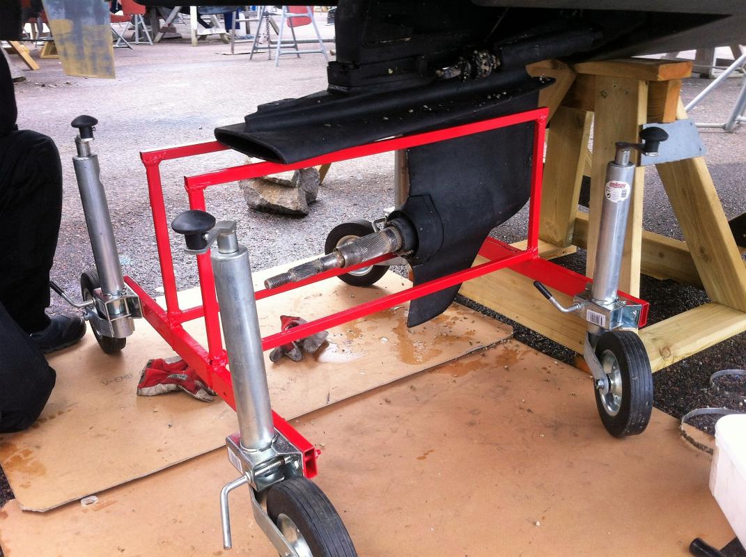

Lasse-L 341 Postad 2 November , 2015 Såg en hemmabyggd drevlyft. Tycker att den är smart. Jag skulle gjort den med 3 hjul. 1 Dela detta inlägg Länk till inlägg Dela på andra webbplatser
Togero 8 Postad 3 November , 2015 Snygg sak, själv tänker jag nog bara palla upp under "fenan" och sedan ställa drevet mot någon vägg. Läste vikten 52 kg någonstans (men det kanske är med sköld) så det blir till att koppla in lite sisu. Dela detta inlägg Länk till inlägg Dela på andra webbplatser
