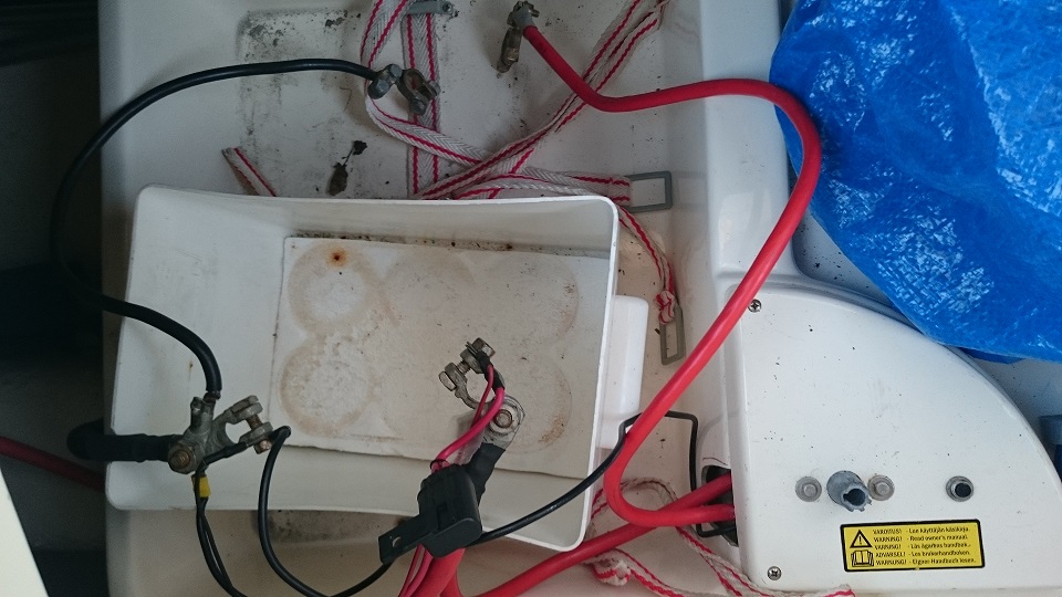

Köpt ny båt och är inte riktigt nöjd med batterikopplingen.
I trion om att jag hade en huvudströmbrytare som bröt allt visade sig att det kopplar in och ur batteri 2. Förklarar varför allt fungerade efter att jag vred av och tog bort den röda nyckeln :)
Enkel bild som beskriver kopplingarna
Annan bild där man ser omkopplaren
Funderar på att köpa en huvudströmbrytare BLUE SEA m-Serien för 1-2 batterier på SeaSea. Artnr 71332
Funderingar
Räcker det att jag bara byter plats på bef omkopplare till huvudströmbrytaren på SeaSea?
Vad gör jag med den röda kabeln som är kopplat på brytaren som går till batteri 2, misstänker dock att det är till radion.
När laddas batteri 2?
Annan bättre och enkel lösning som någon kan föreslå.
Det är en brytare du har och dess funktion verkar vara att koppla ihop batterierna.
Vad är problemet?
