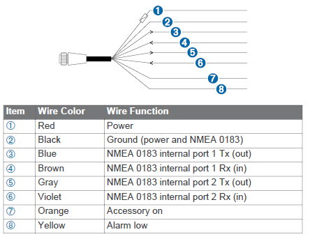

Garmin echomap 50s koppla NMEA kablage mot advansea fx-400vhf
Alltså... Varför inte det logiska och kablage i samma färger? När jag ska koppla in vhf på garmin så stämmer ingen färg :) + att beskrivningen säger inte mycket.. eller lämnar frågetecken
FX-400:
1. Brun NMEA Rx(+) Ansluts till NMEA Tx(+) på GPS
2. Röd NMEA Rx(-) Ansluts till Jord/NMEA Tx(-) på GPS
3. Orange NMEA Tx(+) Ansluts till NMEA Rx(+) på GPS
4. Skärm Jord/NMEA Tx(-) Ansluts till jord/NMEA Rx(-) på GPS
ja.. ser ju rätt ok ut,,, men
Garmin:
1. blå -    NMEA 0183 internport 1tx (ut)
2. brun - NMEA 0183 internport rx 1(in)
3. grå -    NMEA 0183 internport 2tx (ut)
4. lila -    NMEA 0183 internport 2 rx (in)
Garmin ut/in och FX +/-...?
Nån som kopplat och kan ge råd?

Du har nästan skrivit svaret själv:
1. Brun NMEA Rx(+) Ansluts till NMEA Tx(+) på GPS, dvs till blå eller grå
2. Röd NMEA Rx(-) Ansluts till Jord/NMEA Tx(-) på GPS, dvs jord = svart
3. Orange NMEA Tx(+) Ansluts till NMEA Rx(+) på GPS, dvs till brun eller lila
4. Skärm Jord/NMEA Tx(-) Ansluts till jord/NMEA Rx(-) på GPS, dvs jord = svart
Garmin har endast plus-anslutningarna Tx+/Rx+ i kabeln, för minus Tx-/Rx- används jord.
Den har också möjlighet att ansluta två enheter (två portar) så du kan välja vilken du vill, så väljer du blå till Tx ska du ha brun till Rx, och väljer du grå till Tx tar du lila till Rx. Sedan måste du ställa in att vald port ska prata NMEA och med rätt hastighet i navigatorn för att passa VHF-en (se communication settings i manualen).

Du ska koppla ihop sändarkabeln (Tx+) från VHF-en till mottagarkabeln (Rx+) på navigatorn. Och på samma sätt sändarkabeln på navigatorn (Tx+) till VHF-ens mottagarkabel (Rx+).
Navigatorn har bara (+) kablar och jord. Därför ska VHF-ens båda (-) kopplas samman och sedan gå vidare till jord (dvs till navigatorns svarta kabel).  [om nu detta blev begripligt...]
Alltså:
VHF Brun     --> Blå på navigator
VHF Orange --> Brun
VHF Röd och VHF skärm  -->  Svart (dvs jord)
Då använder du port 1 på navigatorn. Vill du hellre använda dess port 2 gör du så här:
VHF Brun     -->  Grå
VHF Orange -->  Lila

På sidan 3 och 4 i installationsbeskrivningarna är det mycket tydligt beskrivet hur det skall kopplas och vilka färger som har vilken funktion. Jag kopplade ihop min echomap 50s med Lowrance VHF enligt denna med lyckat resultat. Drog all (-) till jordplint, både svart och grå eller lila från garmin beroende på port. Tillse också precis som du skrev att plottern står i rätt NMEA läge. Kan kolla på söndag exakt hur jag kopplade.
ja... jaja.. jag skrev aldrig att jag är färgblind va? (färgsinnesrubbad) den "blå" jag kopplade ihop med den bruna..Visade sig vara den violetta... testat och fibblat med allt när jag såg två "blåa" kablar..hmm månne om.. och ja.. när jag kopplade rätt "blå" så funkade allt. Tack för hjälpen :)
