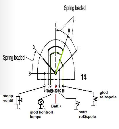

Hittade en skiss enligt bilden nedan HÄR*. Tror att den är relevant i ditt fall?
Nyckelns läge styr i så fall helt utan nån särskild tidsfunktion. Mitt i det återfjädrande läget från III till I finns mitt grönskissade läge II. Ifall jag klurat rätt lyser exakt i det läget både glödens kontrollampa (som lamp-test) och glödreläet är aktiverat. Vid ytterligare vridning mot läge III slocknar kontrollampan men det glöder ändå. I läge III får även startreläet ström via nyckelns kontakt 50. [skumt dock att både start- och glöd-reläerna tycks få ström samtidigt, onödigt att lasta ner batteriet med glödpluggarnas stora ström vid startförsök kan jag tycka. Troligen bara ett fel i skissen?]

Kanske gör jag bara fel, men jag har inte läge 3 på mitt lås. Utan bara 1 och 2, ska jag glöda väntar jag på läge 1 ett par sekunder sedan drar till läge 2,
Ska jag starta börjar jag på 0 och drar direkt till 2an. På läge 1 så lyser inte glöd lampan.
Har inte heller några tunga nyckel knippor så tror inte det är det heller, mycket skumt, får försöka hitta någon skiss på låset jag har.
Tveksam till att du bara har 2 lägen eller 3 om man räknar avslagen tändning.
2  Om vi börjar "bakifrån" återfjädrande läge som kopplar in startmotorn, detta läge kan inte användas till glödning, (orimligt att mala med startmotorn medan man glöder)
1 Läget som nycklen fjädrar tillbaks till efter att startmotorn varit inkopplad. (läget som är aktiverat under gång) orimligt att ha glödning på detta läge.
0 avstängd  orimligt att ha glödning här.
Det måste finnas ett till läge där glödningen aktiveras, (trycka in nycklen lite djupare och vrida åt något håll. Kanske.
För det är väl inte så att du har en särskild knapp för att koppla in startmotorn?

Kanske är det inte original-tändlåset längre?
Hittade en bruksis för TAMD 31, 32, 41, 42. 43. (Nån speciell manual för just TAMD 30 hittar jag inte.)
På sidan 21&22 (24/84) beskrivs motorstart detaljerat. Enligt steg 4 finns nån mekanisk sekvensmanick i tändlåset som gör det nödvändigt att mellan startförsök vrida tillbaks ända till läge noll. Kanske har du nåt liknande?
Finns en inbyggd elektrisk tidsfunktion i Pentas instrumentpanel på "ca 20 sekunder" (släcker enligt steg 2 ovan "varningslampan för kylvätsketemperatur") och kanske har du ett piratlås där nån kopplat glödfunktionen till den??
