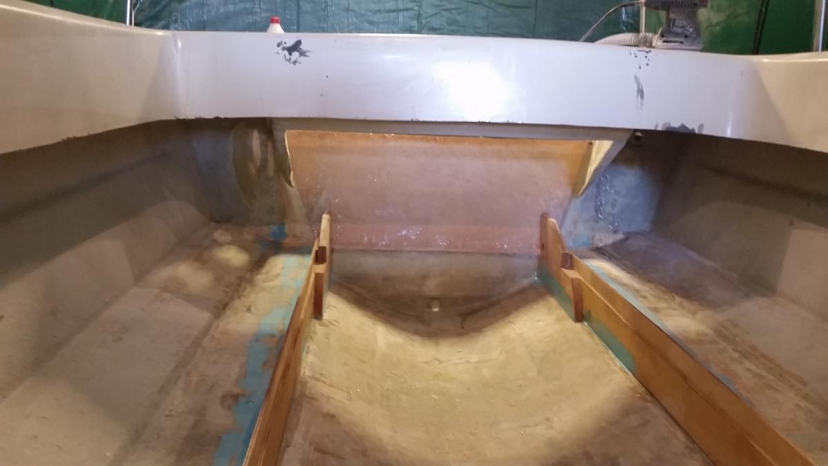

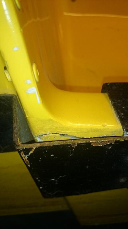

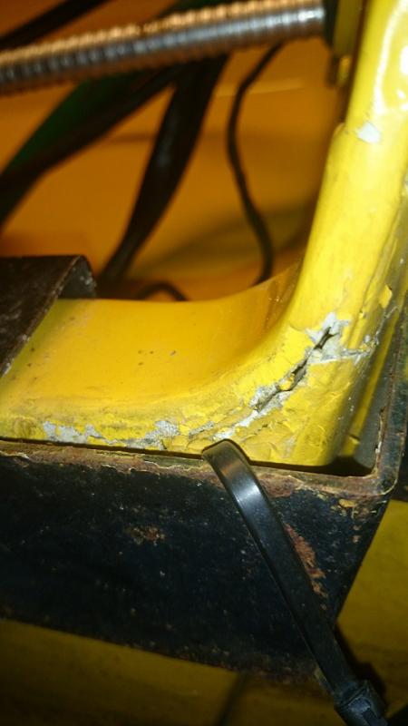

Tjena! har fått lite problem med båten å vet inte hur jag ska göra. är de renovering som gäller av akt eller går de å fixa till nåt lättare.? kom gärna med förslag =)
Det ser ju ut som rätt allvarliga strukturella skador av utombordarens vridkrafter i akterspegeln. Just hörnen i motorbrunnen får ju ta rätt mycket av vridkrafterna när propellern trycker på. Är det kraftiga järnet original eller är det något som är ditsatt på grund av att det uppstått skador i akterspegeln?
Skadorna ska definitivt åtgärdas. Hur stor insats som behöver göras är svårt att avgöra efter att ha sett ett par foton. Om inget görs så kommer det att bli blött i distansmaterialet i akterspegeln och hela akterspegeln riskerar att ruttna invändigt.
Reparationen ska göras som en förstärkning med polyester/epoxy och matta som kan ta upp motorkrafterna. En kraftig platta som sprider ut krafterna kan eventuellt bidra till att du slipper framtida sprickor men för att avgöra det så behövs mer information. Att bara försöka täta med tätningsmassa kommer inte att vara tillräckligt.

ok har hängt dän motorn å all plåt idag på akterspegeln, försökte å se om de var nåt ruttet, men tyckte de såg fint ut. järnet är inte original. va är de som gäller, slippa inifrån å utifrån å sen plasta upp skiten med väv.??
Det är inte enkelt att med bara ögat se om materialet är friskt eller inte, en rutten akterspegel kan låta solid och frisk ändå.
Det bästa och enklaste när det gäller ur arbetsituationen är enligt mig att dela på skrovet och jobba innifrån, ta bort allt dåligt fram till glasfibern på aktern.
Måtta och plasta dit nytt material (tex Plyfa) du åker eventuellt på att riva bort och plasta dit nya knän oxå ifall konstruktionen är sådan från början villsäga.

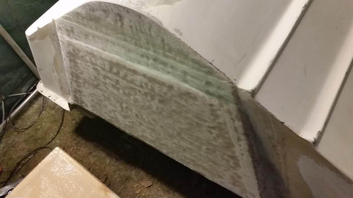

Sen har du kosmetiska skador på utsidan enligt bifogade bilder, det bör givetvis oxå åtgärdas för livslängd och hållbarhet.
