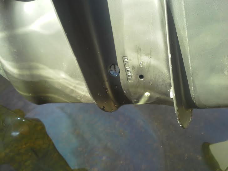

post-98498-0-46336000-1407869698_thumb.jpgHej
Var ute med vår styrpulpetare när jag märkte att skvallerstrålen hade försvunnit.
Trodde att impellern hade gjort sitt, men den var hel och såg bra ut.
Blåste igenom röret upp till motor och då "ploppade" ut lite skräp.
Glad i hågen skruvade jag ihop allt. Körde en sväng sedan såg det ut så här.
Vad kan ha hänt? Rinner vatten blandad olja ur ett litet hål.
Tacksam för ideér

Du har dratt upp växelstången i vxl-huset så du måste plocka ner detta igen.Det sitter en damask o en vit kåpa som måste ha lossnat Med vänlig hälsning tutte
Tack för ditt svar, men hade hade isär växelhuset idag och packboxen till drivaxeln var totalt ned sliten och impeller huset sönder frätt. Var ganska förvånad då motorn är i fint skick övrigt.
