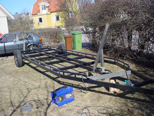

Jag har gjort den operationen 2 ggr.
Man måste svetsa en ny ram som man monterar på axlarna. Beroende på båtlängd så kan man också få göra om dragstången.
M.a.o så får man skära bort en del av det gamla chassiet och bygga på med en ny ram.
Grundkonceptet på ramen syns på bilden, sedan får man göra lite anpassningar så den passar mot husvagnschassiet
