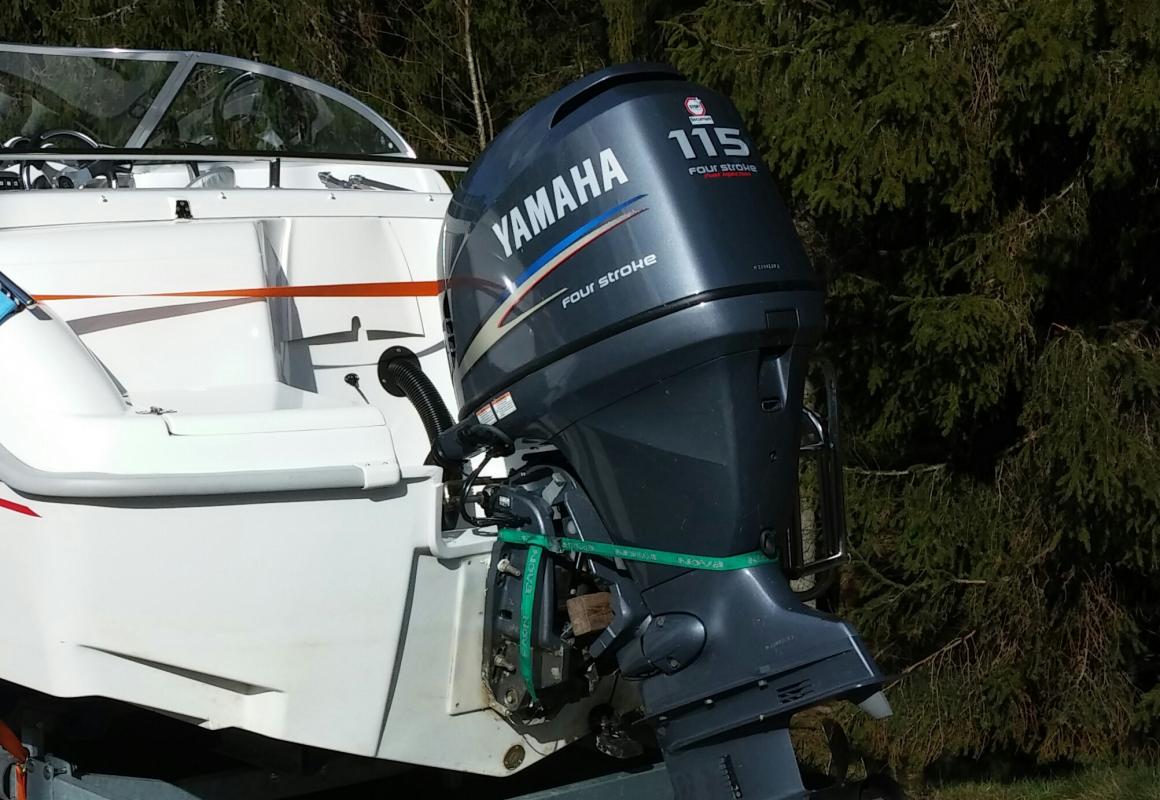

Ska körs hem båten 50 mil . Hur ska motorn stå , i max nedåt läge verkar vara normen men gör det ngt om den är ngt uppe?
Har förstått att hel uppe är skadligt
Det bryter rätt bra i akterspegeln i guppen ska den vara lite tiltad uppåt så skulle ja ha en kloss imellan motorn o akterspegeln
Jag använde en kloss + ett litet spännband som jag drog runt motorn för att "låsa" fast den.
Bifogar en bild
Redigerad av Nybbe79
Många tack - du tiltar fast den då till den klämmer mot klossen och spänner lätt med ett spännband så det är trck mot klossen ?
Stämmer bra, behövs inte dra åt bandet så hårt, bara så inte motorn kan studsa upp vid ev.gupp. lycka till..
Tackar, det gick bra. gjorde precis så - Tappade dock klossen och fick köra inom en bonde längs vägen och be om ny!
Kanon, får jag önska dig en trevlig båtsommar!☺
Trollar en hel del och jag har trailat tusentals mil! Jag kör tiltmotorn tills det tar stopp mot träklossen så att den inte kan lossna. Samma planka under många år så det blir att man kör klackarna i samma hål på plankan. Fungerar kallas!!!
Kör också bara träkloss i mellan nu, men när jag hämtade båten så blev det en resa på 50mil, använde då också ett spännband som extra säkerhet..
