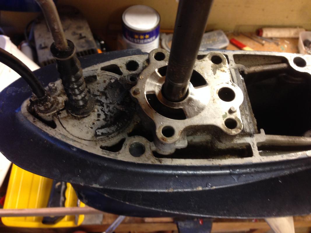

Fått upp motorn hem i garaget, "Nederdelen" från motorn sitter i skruvstädet och jag funderar över hur man lossar isär växelhuset.
Tömde växellådsoljan och hittade metallflisor där i, inget saltvatten och oljan såg i övrigt bra ut, tror antagligen någon sliten kugg, så tänkte helt enkelt kolla efter.
Någon som har gjort det här förut? och vet hur man öppnar upp, bifogar bild nedan,
Hittade ett klipp på youtube där en man öppnade upp via propelleraxeln med något specialverktyg, min  fråga är då om det går att öppna uppifrån?
